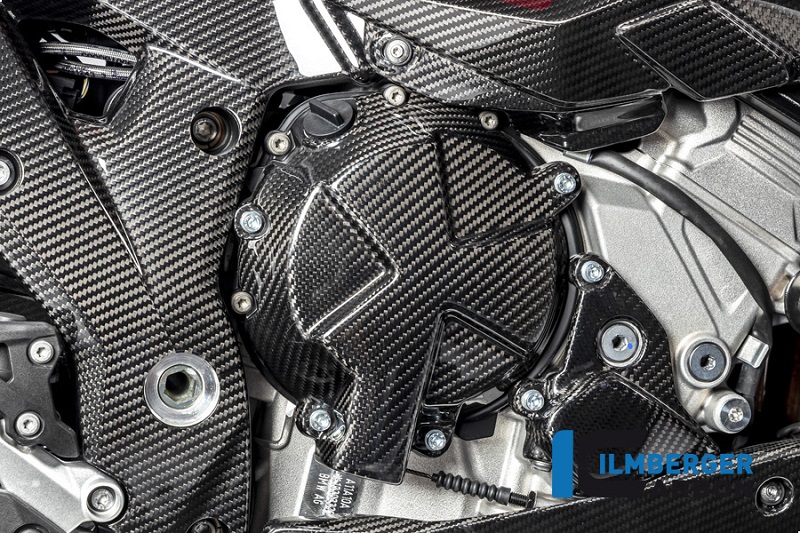

Habe an meiner XR (21) zum Schutz der Kupplungsabdeckung das Ilmbergerteil montiert.
Leider finde ich keine Werte für das Schraubenanzugsdrehmoment,
ich weiss nur, das man bei den Schrauben vorsichtig sein sollte.
Wer kann helfen?
Vielen Dank
Gruss Horst

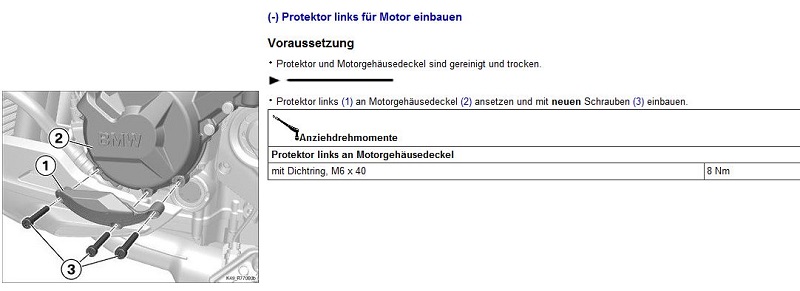

Bei der "alten" XR wurden die Edelstahlschrauben vom Motorprotektor (als Ersatz der Alu-Schrauben) lt. Anleitung mit 8 Nm angezogen.
Ob das bei der "neuen" anders ist, keine Ahnung. scratch Aber bei der Neuen gibt es ja auch einen Motorprotektor, da müsste sich doch bei BMW eine Einbauanleitung finden lassen.
Edit: Gefunden, siehe Anhang -> 7Nm
77015A0A458_Motorprotektor_0E41_00_202002.pdf
(229.19 KiB) 378-mal heruntergeladen

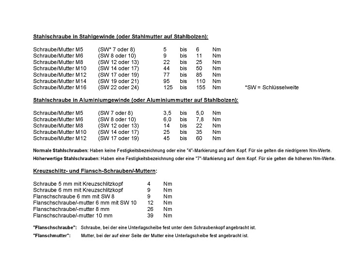

Habe nach längerem Suchen noch eine Tabelle aus der "Motorrad" gefunden,
schon etwas älter, aber geändert hat sich da ja sicher nichts.
Gruss Horst
