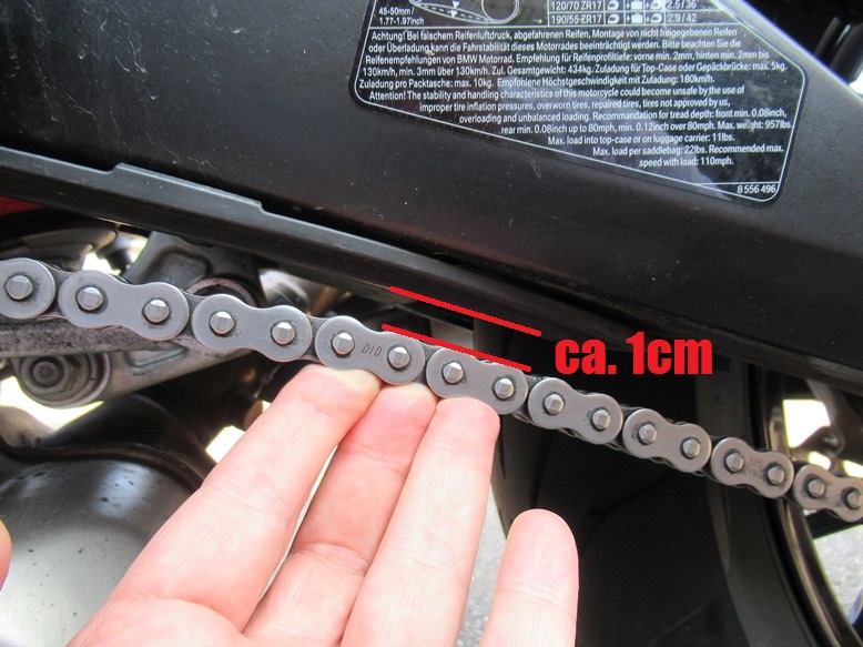

Nach dem Wechsel der original Kette hatte meine neue DID von Anfang an unterschiedliche Längungen. Ich dachte das würde sich unter Last beim Fahren mal anpassen :arrow: Ist aber nach 10.000km immer noch das selbe. Ist mir nun aber auch egal, ich habe dadurch keine Nachteile.
Zum Messen der Kettenspannung stelle ich die XR auf den Hauptständer und drücke lediglich den durchhängenden unteren Kettenbogen nach oben zum Kettenschleifer. Wenn die Kette den Schleifer nicht berührt und ca. 1cm Abstand zum Schleifer hat ist alles i.O. So kann ich innerhalb von Sekunden den Durchhang an mehreren Stellen messen, das Hinterrad lässt sich drehen und ich benötige keinerlei Hilfsmittel :idea:
Die ganze Sorge um den richtigen Durchhang findet im Kopf statt auf der Suche nach Perfektion. Wenn ich mich an alle Hersteller Vorgaben halte und auf dem nervigen Seitenständer ganz genau und mehrmals messe und sie dann auf den Hauptständer stelle kommt genau das dabei raus was auf dem Bild zu sehen ist ENDE!

Beitragvon florianlaux » 22.08.2021, 20:06
Guter Tip - bei meiner K69 sind das 3 cm.
