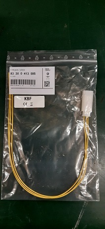

Beitragvon Jako » 16.08.2021, 14:01
Ok, habt mich überredet winkG . Habe den oben verlinkten Stecker bei Leebmann bestellt. Bin auf die Verkleidung gespannt scratch
Jako
Beiträge: 40
Registriert: 27.07.2021, 22:31
Motorrad: S1000XR HP
Re: Seitenverkleidung

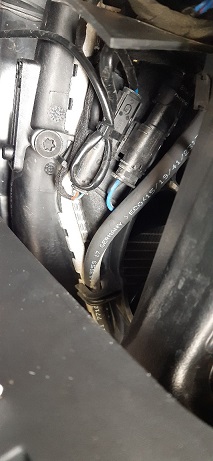

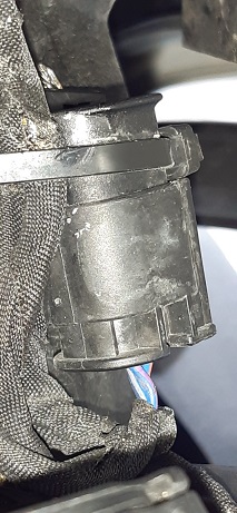

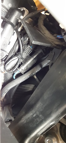

Beitragvon Jako » 18.08.2021, 15:40
Ich muss leider schon wieder nerven.
Soll das hier der Stecker sein der mit einem Kabelbinder festgemacht ist?
Das ist der einzige freie Stecker, wenn er denn frei ist und da eine schwarze Kappe drauf sein sollte? Wenn er das ist, soll ich dann den Kabelbinder abkneifen und da den anderen Stecker aufstecken? Passen zu diesem Stecker überhaupt die Farben?
Wie soll ich bei diesem Anschluss das Stromführende Kabel erkennen? Sind alle 3 gelb :(
Hier sind noch andere Anschlüsse, aber alle belegt. Mehr habe ich nicht gefunden. Die Verkleidung würde ich nicht abbauen wollen. Zu viele Klemmen die bei meinem Glück abbrechen könnten :(
Habt ihr Tipps für mich?
