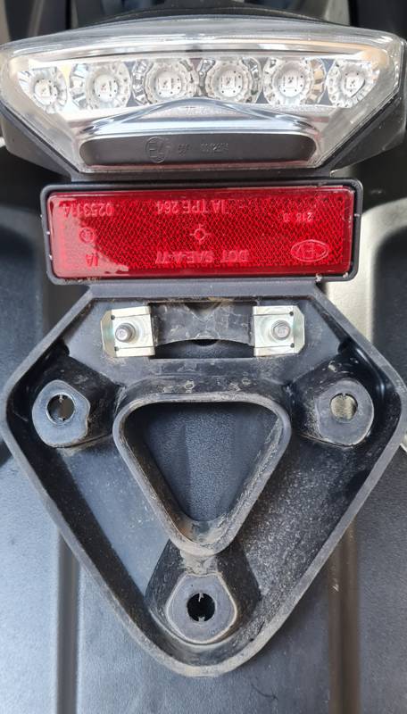

habe direkt bei der 1. Tour mein Nummernschild in Luxemburg verloren.
Der Fachhändler hatte einen Kusnstoffrahmen montiert.
Nach 150km sah das wie auf dem Foto zu sehen aus.
Ich hab keinen Ahnung wie das ganze versachraubt war.
Bei meiner GS waren dort Blechtreibschrauben in einem Kunststoffdübel drin.
Habt Ihr eine Idee wie ich das langfristig sicher montieren kann?

Schraube mit Linsenkopf Beilagscheiben selbsichernde Mutter

Danke für die Zeichnung, aber es ist für mich nicht ersichtlich ist, wie das ursprünglich war.
Sonst werde ich den Standard von Lurchi befolgen!

So habe ich es auch gemacht, das originale Kunststoffteil wo die Halteschrauben vom Kennzeichen rein kommen sah nicht sehr vertrauenerweckend aus.

OK,
wenn da solche Spreizmuttern drin waren, dann ist mir das klar.
Klassischer Murks... plemplem
Danke an alle Beteiligten!
Werde klasisch verschrauben.
