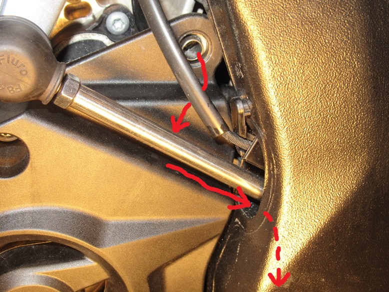

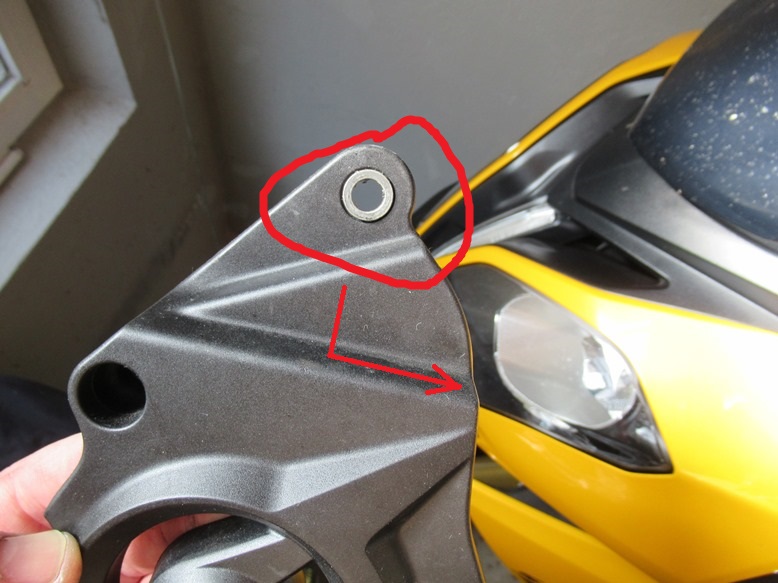

Beitragvon Fischi » 08.03.2021, 13:10
Die Bilder sprechen für sich.
Beim wieder einsetzen der Ritzelabdeckung, drückt die Hülse (unteres Bild) von hinten die Unterlagscheibe (oberes Bild) ganz leicht nach vorne aus der Kunststoffabdeckung. Die fällt raus, fällt hinter die "Quickshifter-Stange", rollt sauber geführt die Schräge runter, rollt genau in den Rahmendurchbruch und fällt für alle Zeit in den holen Rahmen hinab.
Was für eine verfi***e Schei**!!!
Aber positiv betrachtet, wird sich die Straßenlage durch den tieferen Schwerpunkt natürlich deutlich verbessen :!: :D

Das erklärt warum ich dort keine Schraube gefunden habe und was bei einem Schlagloch immer klackert.

Da der Teleskopmagnet nicht um die Kurven geht, hab ich für solche Fälle einen Draht mit kleinem Ringmagnet am Ende!
Solltest du also locker wieder herausbekommen (Scheibe magnetisch, Rahmen zum Glück nicht :D ).
