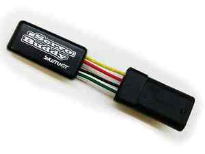

Nach das wasschen von das Motorrad (NICHT mit hochdruck) ist bei mir die Lampe von "Motormanagement" an gesprungen.
Ausgelesen und bekomme diese Meldung:
"Exhaust flap servomotor, short circuit to ground"
Ich habe keine Auspuff-Klappe und kein Servo-motor mehr......ist ersetzt mit ein "Servo-Buddy" in 2016.
Meine Frage:
Bevor ich das Servo-Buddy wechsel, gibts es da eine separate Sicherung für den Servo-motor den ich erst checken kann ?

short circuit to ground bedeutet, dass es einen Kurzschluss gegen Masse gibt.
Ich würde zuerst den STecker zwischen Motorrad und Servobuddy trennen und kontrollieren ob da feuchtigkeit drin ist.
Am besten beidseitig Kontaktspray benutzen, damit die Feuchtigkeit verdrängt wird und der Stecker trocknen kann.
Sollte es nach dem trocknen der Steckverbindung immer noch nicht gehen, kannst du ja den originalen Servomotor anschliessen.
Dann siehst du ja ob der Servobuddy defekt ist.

Gestern mal kurz den original Servomotor dran gemacht und gleich ging die Lampe aus.
Heute ein neuer Servo-buddy drauf und alles ist wieder gut :D
