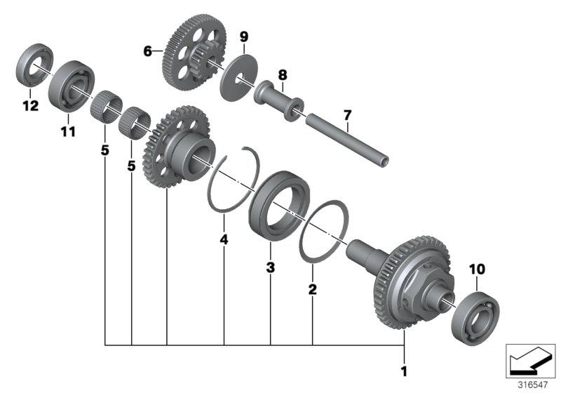

ich habe folgendes Problem, ich habe den Generatordeckel zum lackieren ausgebaut, dabei bin ich mir sicher das die Anlaufscheibescheibe ( im Bild Nummer 9 ) nicht wie in der Ersatzteilliste oder auch im Werkstatthandbuch zwischen dem Zahnrad ( 6 ) und der Distanzhülse ( 8 ) montiert war, sondern zwischen der Distanzhülse und dem Gehäusedeckel.
Wenn ich die Anlaufscheibescheibe an der im Handbuch beschriebenen Stelle einbaue, schleift diese an dem Zahnrad des Starterfreilaufs ( 1 ).
Zusätzlich konnte ich den Gehäusedeckel nicht montieren weil er blockiert, baue ich die Anlaufscheibe wieder an die "falsche Position", kann der Gehäusedeckel ohne Schwierigkeiten montiert werden.
Könnt Ihr mir helfen welche Position die richtige ist.

Die Zeichnung ist richtig - ist ein bisschen Gefummel bis die Zahnräder auf die richtige Tiefe gerutscht sind. Hatte das gleiche Problem und habe den Gehäusedeckel nicht zu bekommen.
