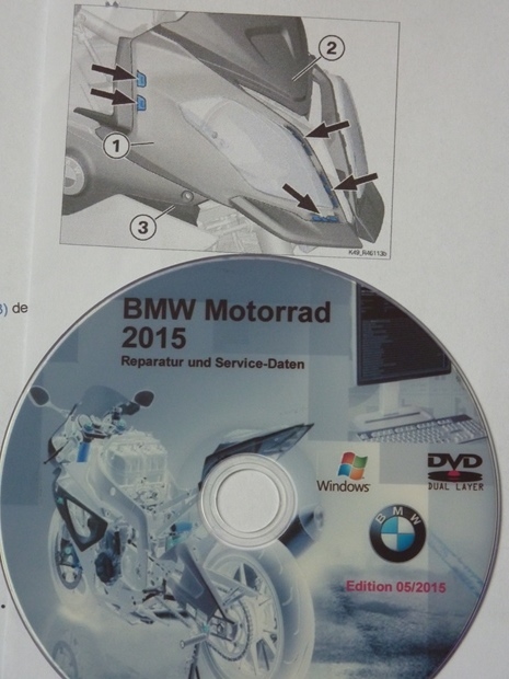

Vorsicht! Selbst mit Ausdruck aus der "Reparatur und Service-Daten DVD" hab ich mir einen kleinen Halter abgebrochen. Ist echt sehr empfindlich. Ich stell Morgen was ein, heute keine Zeit mehr.

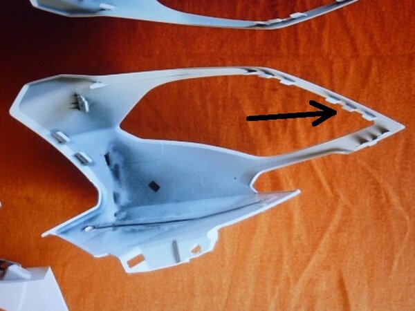

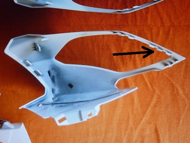

Also....Ich kann das hier nicht alles hochladen (ich habs nicht so mit dem PC) das sitz ich ne Stunde dran.
Es muss einiges weg gebaut werden, ist aber kein Problem. Gefährlich sind nur die kleinen Nasen (Pfeil)
Du solltest dir ne Werkstatt DVD holen, da kannst du dir alles ausdrucken und mit in die Garage nehmen.
Auf jeden Fall ganz gerade noch vorne also in Fahrtrichtung abziehen, sonst sind die Nasen weg, :ahh:
die sind so dünn, dass ist echt lächelich.
