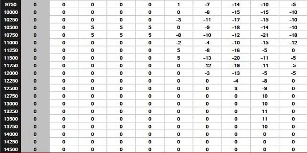

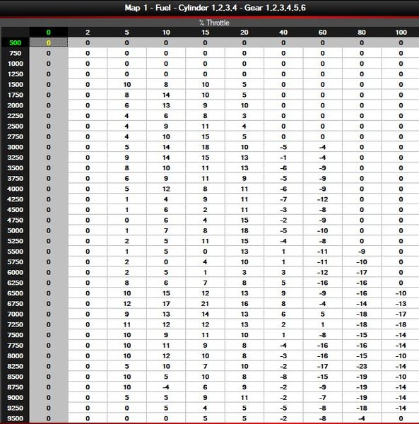

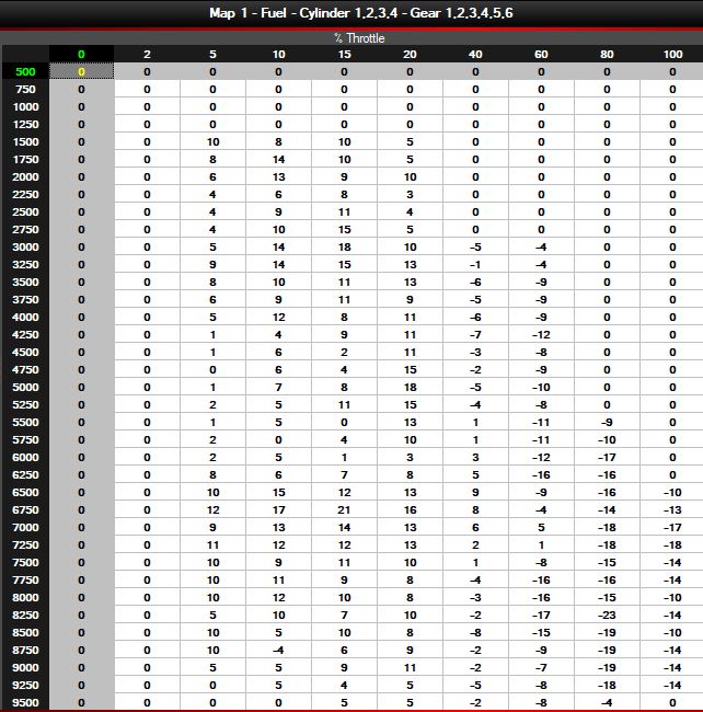

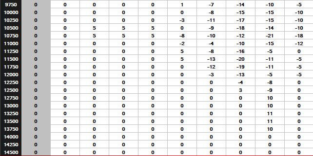

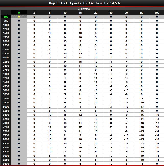

Stell doch die Map hier mal als Bild ein.

Beitragvon Dixie » 26.07.2018, 12:56

Beitragvon R-Techi » 26.07.2018, 13:29
Kann auch von der Map kommen.
Bei 5 % und 10 % Trottle (Gasgriff-Öffnung) ist die Map bis 5.000 u/min. teilw. schon recht stark angefettet.
Zusätzlich die feste Kennlinie vom Motorsteuergerät, da kommt schon was zusammen.
Musst du einfach mal testen. Gib bitte Rückmeldung, das Ergebnis würde mich auch interessieren.

Beitragvon R-Techi » 26.07.2018, 15:54
Noch ein Hinweis am Rande:
Die Map ist bei hohen Drehzahlen und großen Gasgrifföffnung teilw. stark abgemagert.
Das könnte dazu führen, dass der Motor im Vollastbereich zu mager läuft und heiß wird.
Ich kann mir nicht vorstellen, dass BMW serienmäßig so fett einspritzt. Auch ist in dem genannten Bereich keine Lambda-Regelung aktiv, sofern die Sonden angeschlossen sind.
Vernünftig bekommst du das nur auf dem Prüfstand von einem GUTEN Tuner, der sich da richtig viel Mühe gibt.
R-Techi
Beiträge: 403
Motorrad: S1000R 2016

Beitragvon Dixie » 26.07.2018, 22:39
Danke für den Hinweis. Ich denke, dass die 2016 Modelle wirklich so abgestimmt sind. Nicht umsonst hat BMW bei den 2017 Euro4 Modellen ohne neue Hardware 5 PS mehr gefunden.
Ich habe noch ein Autotune hier liegen, baue ich aber nicht ein und einen Tuner werde ich auch nicht bemühen. Mir ging es nur um das KFR und den Nachweis, dass es nur an der Abstimmung liegt und nicht weil es ein "Sportmotor" ist, wie die Händler gerne meinen. :D
