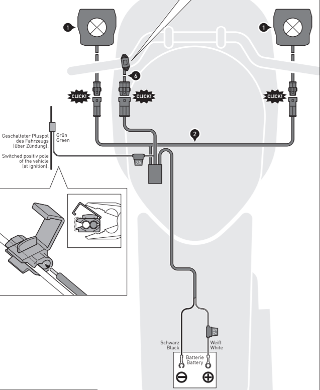

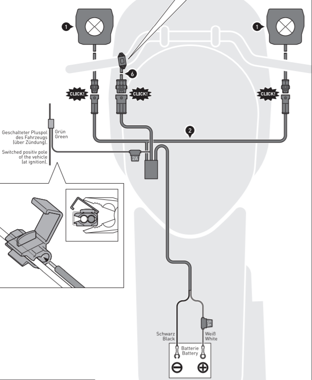

Wenn ich über die Bordsteckdose Strom für die Nebelscheinwerfer abgreifen möchte, kann ich dort "Stromdiebe" verwenden oder ist die Belastung zu gross?
2x 20 Watt , max Strom 6A, bei reduzierter Leistung 0,3A (4XLED Supermini)
Ich wollte eigentlich Strom abgreifen auf der Linken Seite, aber leider ist dort das Navi bereits angeschlossen.
download/file.php?id=8143&mode=view
Oder gibt es noch andere Plätze?
Danke für Eure Hilfe
Oliver
