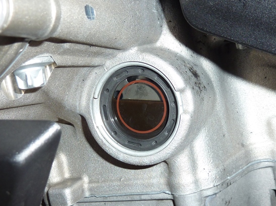

Ich denke mal bei warmem Motor und gerade stehendem Bike (Hauptständer) sollte das dann so aussehen:

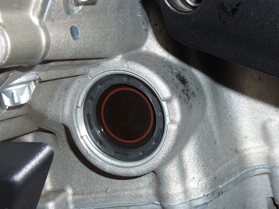

Leider habe ich diesen Stand erst erreicht, nachdem ich ca. 0,6 Liter abgelassen habe!
Zu dem Öl im Glas kommen noch 10% dazu die ich vom Boden wischen musste.
Davor hat das ganze leider 5 Monate lang so ausgesehen.

Hallo, hoffentlich hast Du da keinen Fehler gemacht. Ich fahre zwar eine RR aber das Motorgehäuse dürfte wohl gleich sein.
Wenn ich meine RR hinten mit dem Heber ca. 2 cm vom Boden anhebe (dürfte etwa deinem Mittelständer entsprechen) dann
ist das Schauglas bei mir ebenfalls bis Max. gefüllt. Lass ich die RR dann ab und stell Sie mit den Rädern gerade auf den Boden
dann sackt der Ölstand bei mir ca. 4mm unter der Maximalmarke und ist somit korrekt. So wie ich deiner Anleitung entnehme steht
zur Ölkontrolle nichts von einem Motorrad aufbocken sondern nur das Motorrad auf einem geraden und ebenen Untergrund stellen. Ich bin fast überzeugt das bei dieser Stellung dein Ölstand im Schauglas unterhalb der Mitte steht. Passieren tut da noch nichts ist aber auch nicht ganz korrekt und somit war der Ölwechsel bei deiner Inspektion wohl doch genau richtig. Leute auf der Rennstrecke fahren sogar unterhalb der Mittelstellung das Öl bezüglich geringeren Reibungswiederstands usw..... Im normalen Straßenverkehr würde ich aber den korrekten Ölstand bevorzugen da der Motor im Stau oder evtl. Stop and Go Betrieb die Wassertemperatur schnell über 100 Grad steigt und der Ventilator eingreifen muss das der Motor nicht überhitzt. Somit ist es schon empfehlenswert die richtige Ölmenge zu fahren.

Ich habe das gerade nach der Ausfahrt mal ausprobiert. Zwischen gerade halten und auf dem originalen Ständer aufbocken, ist praktisch kein Unterschied erkennbar.

Seltsam, bei mir ist aber so. Wenn ich die RR aufbocke dann ist das Schauglas völlig gefüllt, dann beim ablassen und gerade aufstellen
sinkt das Öl bei mir im Schauglas ca. 3-4mm unter der Maximalmarke. Hast Du auch einen kleinen Moment gewartet das sich das Öl etwas setzen kann. Vielleicht ist es bei deiner Bj. 2016 etwas anders bei mir ist es halt so, Motor BJ. 2014 cofus ThumbUP

Ja ja. Ich lasse sie erst immer eine Zigarettenlänge auf dem Seitenständer und Bock sie dann auf. Diesmal habe ich aber wegen deinem Post extra vorher geschaut wie der Stand ist, wenn ich das Moped gerade stelle. Ernsthaft. Kein erkennbarer Unterschied zu sehen. Evtl macht der Ständer den Unterschied.
