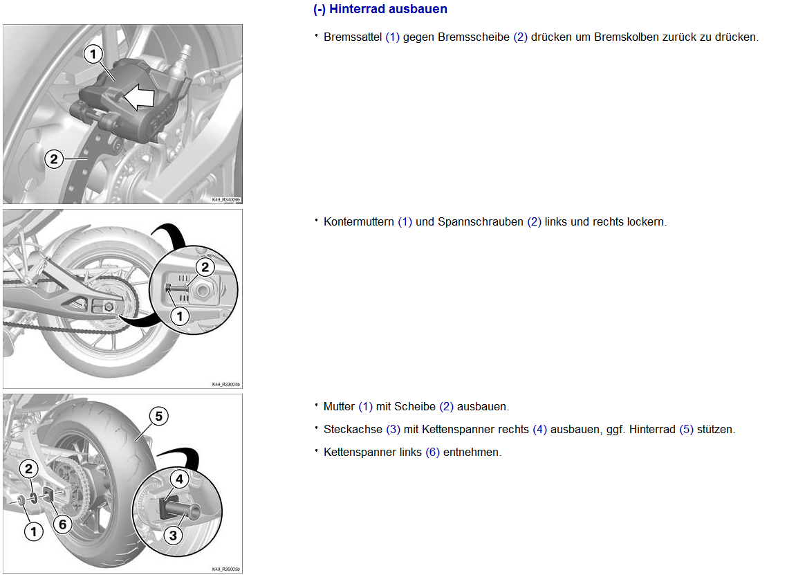

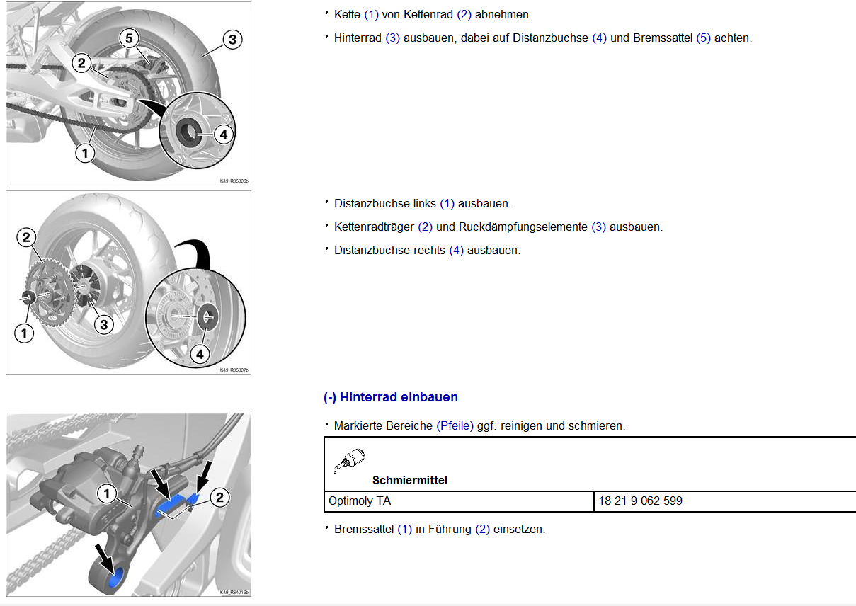

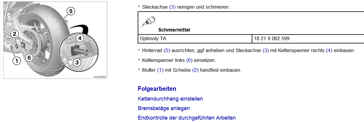

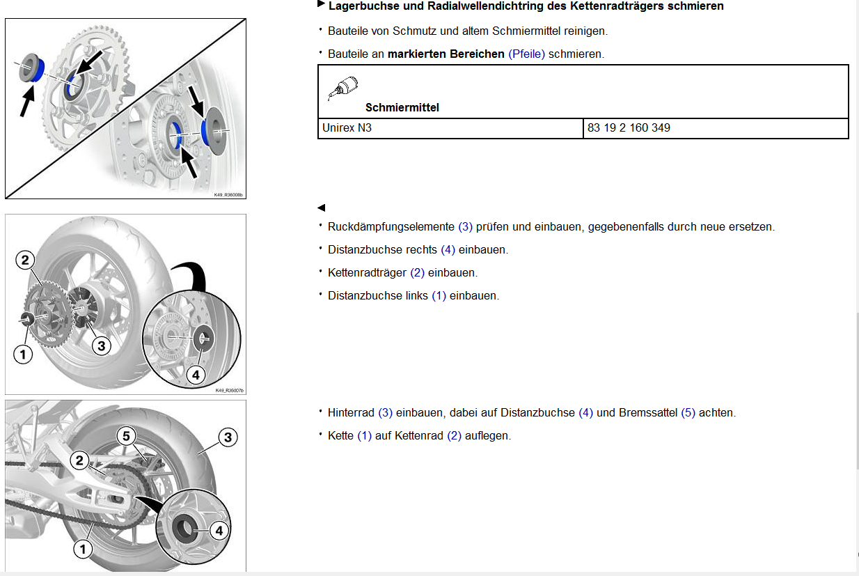

Hallo zusammen!
Kann man ohne Werkstatthandbuch irgendwo die Explosivdarstellung Achse vom Hinterrad und Distanzhülsen linke Seite rechte Seite nachschauen? Ich habe wegen Reifenwechsel das Rad ausgebaut und dem Reifenhändler zum Montieren abgegeben ohne mir die Distanzstücke zu entnehmen. Sehr blöd von mir wie ich beim Einbau jetzt feststellen muss. Der Reifenfreundliche hat die Teile wohl fürs wuchten entnommen und nun stehe ich etwas ratlos davor . Wie muss es richtig auf welcher Seite aussehen? Die Betriebsanleitung gibt da nicht so viel her.

Sorry, ich würde solche Aktionen immer nur dann auch Starten wenn ich mir auch zu 100%Sicher bin was ich da fabriziere :D :?:
Ist zwar von einem 17er Modell, denke das sich da aber nix geändert hat.

ups....... habe gerade gesehen das ich mit der Reihenfolge der Bilder etwas durcheinander gekommen bin, sollte aber hoffentlich kein Problem sein :P

Hallo Roland, vielen Dank für die super Bilder. ThumbUP
Das Problem ist gelöst.
