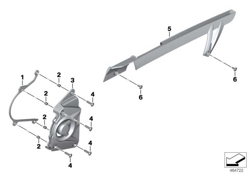

War letztes Wochenende in Südtirol unterwegs, ca. 1700km solo mit Gepäck. Auf der Rückfahrt ist mir aufgefallen das der SA nicht mehr sauber schaltet und sich beim beschleunigen die Kette über das Ritzel/ Kettenrad überschlägt. Leider war es am Timmelsjoch nicht so einfach jemand zu finden der einen 34er Schlüssel dabei hat, also erstmal Nachhause getukkert. Soweit alles gut, ausser das die Kette etwas lautere Geräusche von sich gab. Beim nachmessen über 10 Glieder ist die max. Kettenlängung erreicht. Das Motorrad hat jetzt 10.500 km drauf. Der Freundliche wurde darauf hin angerufen, zwecks Garantie etc.. will jetzt aber nicht weiter darauf eingehen.....
Hab mir jetzt bei mykettenkit eine DID zvxm mit Kettenrad und geräuschgedämpften Ognibene Antriebsritzel als original Übersetzung bestellt. Montage erfolgte problemlos bis zur Probefahrt, als auf einmal im Schubbetrieb ein schleifen zu hören war, erstmal erschrocken da ich an das Lager von der Getriebeausgangswelle dachte. Ritzelabdeckung und Kettenschutz nochmals entfernt und nachgesehen, auf der Ritzelabdeckung und an dem Kettenschutz waren schleifspuren zu sehen.
Zuerst kam mir die Kettebspannung in Sinn, also nochmals neu eingestellt und wieder eine ein Probefahrt gemacht, SA schaltet sauber durch, Gaswegnahme und wieder das schleifende Geräusch vom Ritzel. Also wieder in die Garage Ritzelabdeckung, Kettenschutz demontieren, wieder schleifspuren an der Abdeckung und Kettenschtuz :ahh:
Edith:!!!
Nochmals Probefahrt dieses Mal ohne Kettenschutzbügel mit Ritzelabdeckung, mit dem Ergebnis das die noch massiver an der Ritzelabdeckung im Beeich der obersten und untersten Befestigung schleift nogo
Diesesmal Ognibene Ritzel abgeschraubt und das Original BMW montiert, Probefahrt gestartet mit der Befürchtung das wohl das Lager etwas abbekommen hat... und siehe da ... nichts...alles so wie es sein soll... ThumbUP
Darauf hin hatte ich online Kontakt aufgenommen mit mykettenkit und hab das Problem geschildert, das das Ritzel zu besagten Problemen führt, nach ca.15min erhielt ich auch prompt eine Antwort..allerdings mit der Antwort das die Kette wohl nicht voll aufliegt auf dem Ritzel durch die Gummierung...allerdings seien Getriebeprobleme bei dem Motorrad bekannt scratch
Sie bezog sich wohl auf meine Formelierung das mein Motorrad erst 1 Jahr alt ist und ein Lagerschaden ausgeschlossen werden könne, trotz der Schilderung das mit dem Originalritzel die Kette nicht schleift.... arbroller

Anbei ein paar Fotos vom Kettenschutzbügel und Ritzelabdeckung
Das von ungefähr 2-3km Probefahrt!
Denke nicht das man es vergleichen kann mit einer S1000R oder RR da die Schwinge unterschiedlich ist, auch der Kettendurchhang ist anderst, bei der XR liegt der bei 45-50mm bei der R sind es 35-45mm?! Auf der Verpakung des ritzel war die RR angegeben, da ja die Abmessungen identisch sind und einfach alls passend für die XR verkauft wird.
Denke das der größere Kettendurchhang in Verbindung mit der Gummierung auf dem Ritzel die Kette einfach anfängt zu springen, damit nicht geeignet ist für die XR---meine Meinung hierzu---- auf jeden Fall kommt wieder ein normales drauf, so viel gedämpfter war es nun auch nicht mit dem schleifen am Kettenschutzbügel scratch

Zur schleifenden Kette, sind die Zentrierstifte (2) an ihrem Platz ??
