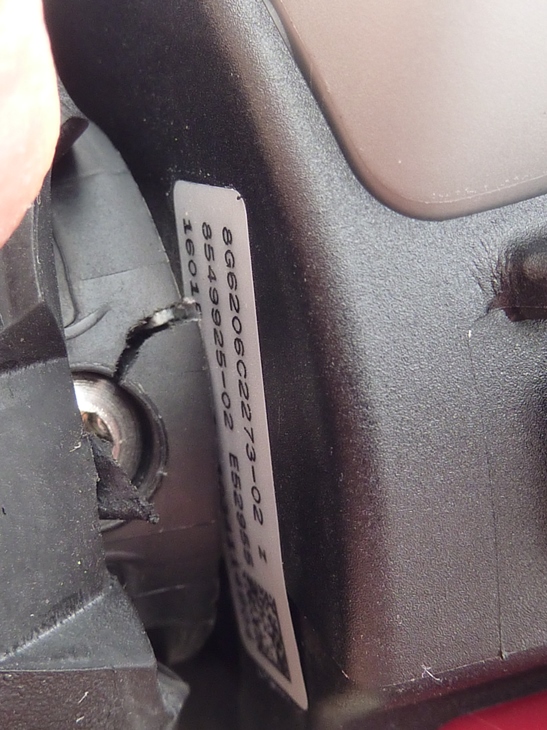

Beitragvon MarcP » 10.04.2017, 08:14
gestern bei der Tour bemerkte ich dass sich die Lenkerarmatur links um ca 0,5 cm bewegen lässt :shock: Die Schrauben
sind alle dran. Das Teil sollte eigentlich bombenfest sein....

Moin Marc,
hatte ich auch mal. Zieh mal den Griffgummi ein wenig zurück und du siehst drunter eine Querschraube, die bei dir (also an deinem Lenker ;-) ) nicht mehr ganz fest ist. Einfach anziehen und Problem behoben.

in der Anleitung heisst es "Griffgummi (1) umklappen und Schraube (2) einbauen."
Das Griffgummi ist der Wulst des linken Griffs, dem der linke Daumen am nächsten ist. Den Wulst einfach ein wenig umklappen und dann siehst die Schraube auch schon. Die Schraube M3,5x30 mit 1Nm anziehen. scratch 2Nm gehen auch, -hab ich ausprobiert winkG

Bevor ich selbst geschaut habe, konnte ich das hier lesen.
Vielen Dank, nach dem festziehen der Madenschraube ist alles wieder fest. :clap: :clap:
