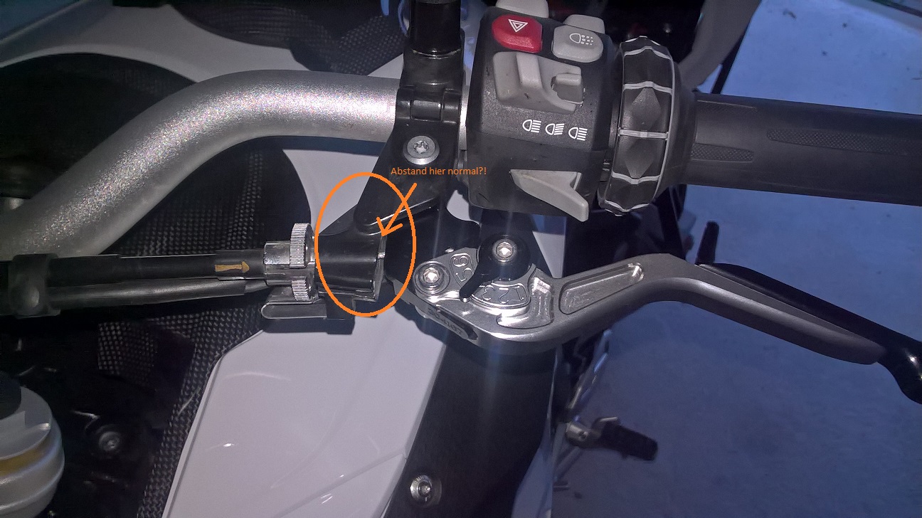

Hier einmal ein Bild des Hebels nach der Montage. Ist der Abstand zwischen Hebel und Aufnahme normal? (Auch bei dir so?)
Ich habe noch keinen Test gemacht, aber ich hoffe der Schaltautomat funktioniert noch.

nein, ein spalt ist nicht normal und müsste vorne auch bündig sein, dein adapter steht zu weit innen.

Welchen Adapter meinst du? Den angeschraubten Hakenaufsatz unten? cofus

karlheinzk hat geschrieben:Welchen Adapter meinst du? Den angeschraubten Hakenaufsatz unten? cofus
die hebel sind am adapter befestigt, der adapter an der kupplungarmatur.
der adapter passend für dein moped hat eine gestanzte bezeichnung meist mit KHxx und steht auch in der ABE drin.

Du musst auch noch die Schraube vom Bautenzug einstellen dann zieht sich der Hebel gegen den Adapter u der der Bautenzug hat kein Spiel mehr.
