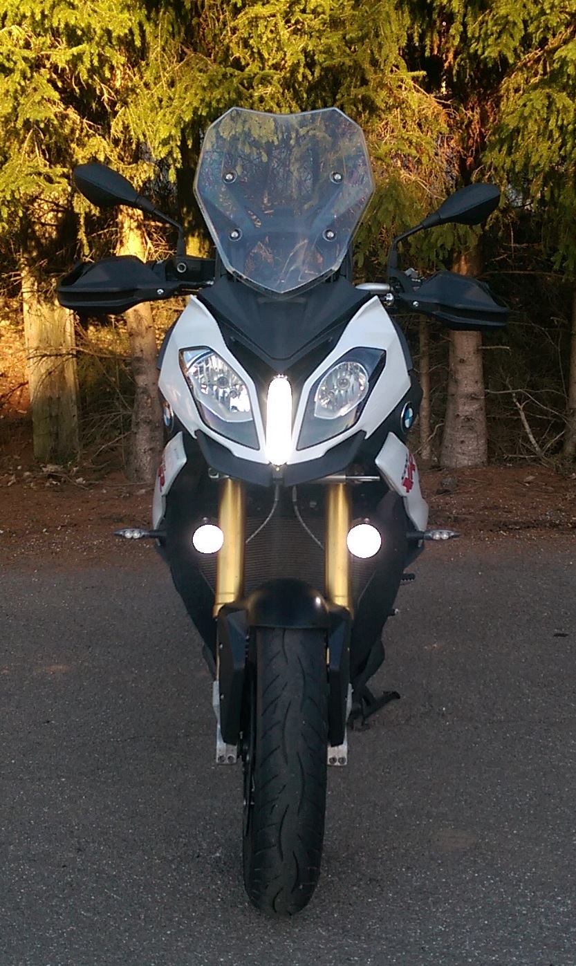

Beitragvon XR-Swissdriver » 09.11.2015, 09:05
Hallo zusammen
habe nun am Wochenende das zusätzliche Tagfahrlich eingebaut. Hängt jetzt nicht am Standard TFL sonder geht mit der Zündung an. Funktioniert aber bestens und ohne Fehlermeldung. 2x 5 Watt zusätzlich sollte gut reichen, dass man mich besser sieht. Die LED's habe ich seitlich beim Kühler besefstigt, da wo bereits Befestigungsschrauben sind.
Schreibt mal Eure Meinung.
Cheers
Martin

Re: zusätzliches Tagfahrlicht
Beitragvon Supermic » 09.11.2015, 10:37
Geht schon in Richtung GS was die Optik angeht - aber wenn Du so ein sichereres Gefühl hast: warum nicht.
Beitragvon mehrschbass » 09.11.2015, 12:18
Supermic hat geschrieben:Geht schon in Richtung GS was die Optik angeht - aber wenn Du so ein sichereres Gefühl hast: warum nicht.
Ich finde es geht eher in Richtung Grossrolleroptik. Eine GS hat durchaus optische Unterscheidungsmerkmale (z.B. zwei ganz solide auf jeder Seite des Motorblocks).
Beitragvon Fafnir » 09.11.2015, 13:44
Eine ehrliche Antwort wäre sehr unhöflich. Wie kann man ein filigranes Motorrad mit solchen Glubschaugen versehen? :ahh:
