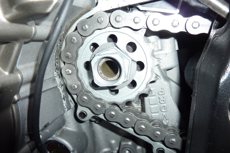

Ich suche ein 16er Ritzel für meine XR.
Kann mir jemand sagen welches passt bzw. wo ich es bekomme.

Gibt es bei vielen (Online-)Händlern... Wichtig wäre zu wissen, welche Kettenteilung du drauf hast. Original ist es 525... Dann googelst du mal nach "Ritzel 16 BMW S1000".
AFAM oder Wieres fällt mir ein... Es passen m.E. auch die der R oder RR.
http://www.mymoto24.de/home/Artikel-Ritzel-Teilung-525---16-Zaehne_Article_5_article_35_934.html

Scheue Frage in die Runde: warum geht der erste Schritt in Richtung Ritzel und nicht Kettenrad? Ist der Polygoneffekt beim 16er noch vernachlässigbar oder hängt es mit dem Tacho zusammen?

meiner Meinung nach gibt es folgende Gründe:
1. geht es schneller zu wechseln
2. sieht man es nicht
3. der Polygoneffekt wird erst bei 14 Zähnen zum Problem
4. das Geschwindigkeitssignal wird, glaube ich, vom ABS Sensor generiert
Für die Landstrasse ist das 16er Ritzel eine sehr gute Lösung. Sie zieht noch besser unten raus.
Allerdings dreht sie dafür auf der Autobahn eindeutig zu hoch.

hab da mal ne frage an die XR-ler.
die R und XR haben das 17-er ritzel und das 45-er kettenblatt gemeinsam.
die R hat 120 kettenglieder.
wieviele hat die XR?

Die S1R hat 17/45 Z und 118 Trg
die XR hat 17/45 Z und 128 Trg
Wat brauchste ... :?: ;-)

dann hab ich hier mal ne vollständige zusammenfassung inkl. der vorserien:
die RR 08' bis '11 hat 17/44 und 118 kettenglieder
die RR '10 bis '14 hat 17/45 und 118 kettenglieder
die RR '13 bis '16 hat 17/45 und 120 kettenglieder
die HP4 '11 bis '14 hat 17/45 und 118 kettenglieder
die R '13 bis '16 hat 17/45 und 120 kettenglieder, da längerer radstand deshalb 2 glieder mehr
die XR '14 bis '16 hat 17/45 und 128 kettenglieder
alle regina 525 ZRP, da alle gleiches kettenschloß haben
die schmiederärder haben hinten ein kettenblatt mit kleinerem lochkreis

Funktioniert vorne 18 vom Platz her ?

LEIDER NEIN! Kein Platz.

das passt leider nicht :(
