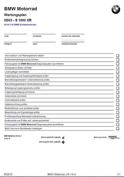

Beitragvon R-Techi » 06.08.2019, 13:59
Trane hat geschrieben:Tut mir Leid, wenn sich eure Händler nicht an die Vorgaben halten.
Habe nochmal nachgeschaut, Prüfen der Steuerzeiten und Ventilspiel bei der 1000er Inspektion...
Jetzt noch mal ganz spezifisch, wo nimmst du diese Information her???
Ich habe nochmals in der Repair and Service Data BMW (RSD) nachgesehen, Kontrolle Steuerzeiten und Ventile erst bei 30.000km.
Etwas anderes ist mir nicht bekannt und so steht es auch in der Betriebsanleitung S1000R / S1000XR.
R-Techi
Beiträge: 403
Motorrad: S1000R 2016
Re: Motor rasseln beim Start
Beitragvon GX-10 » 06.08.2019, 17:34
Kann im Wartungsplan nur den Punkt „ Prüfen der Ventilsteuerung“ finden, was wohl vieles heißen kann wie z.B. Nockenwelle auf Verschleiß prüfen oder eben prüfen der Steuerzeiten, meiner Meinung nach. Unter dem Begriff Ventilsteuerung kann man vieles verstehen.
Wobei die Steurzeiten sowieso eingestellt werden wenn das Ventilspiel außerhalb der Toleranz ist.
Gruss Sascha
GX-10
Beiträge: 133

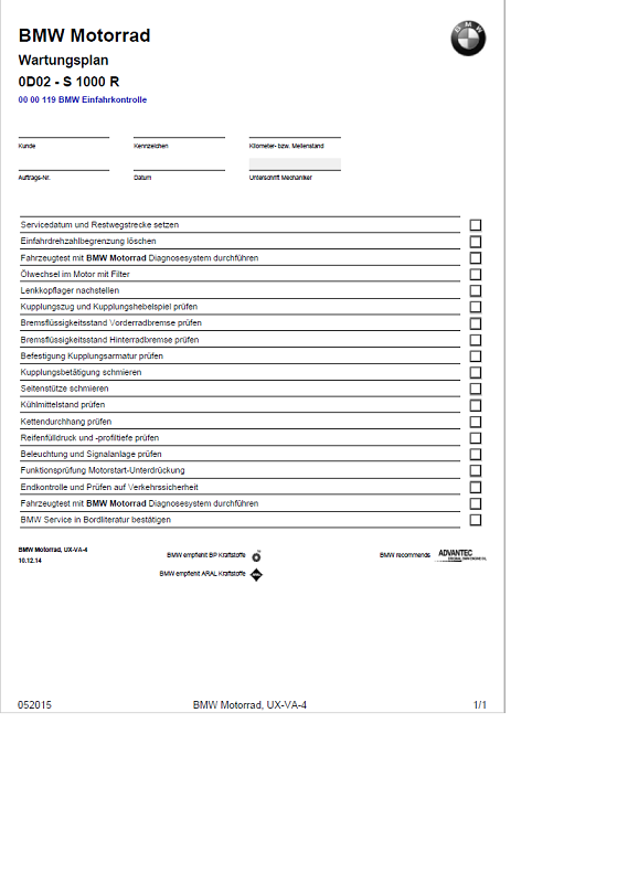

Beitragvon R-Techi » 06.08.2019, 17:58
Wo bitte steht hier was von Prüfen der Ventilsteuerung?
Oder Steuerzeiten prüfen ...
R-Techi
Beiträge: 403

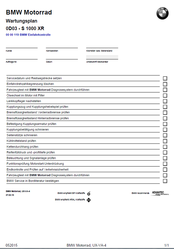

Beitragvon GX-10 » 06.08.2019, 18:32
Das von dir gezeigte ist ODO2 bei ODO3 steht, und da muss ich mich korrigieren im letzten Post, Resultat Ventilspiel innerhalb des SOLL-Bereichs Steuerzeiten prüfen....
Gruss Sascha
GX-10
Beiträge: 133
Beitragvon R-Techi » 06.08.2019, 18:55
0D03 / S1000XR
R-Techi
Beiträge: 403
