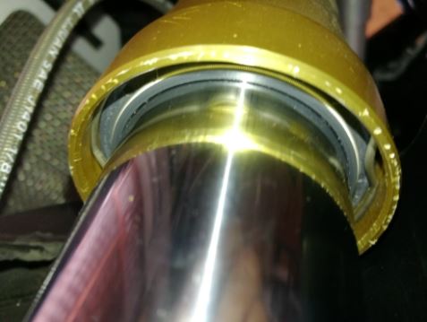

das mit dem leckendem rechten Gabelholm meiner XR läßt mir keine Ruhe. Mein Freundlicher stellt nun einen Antrag auf Tausch des rechten Gleitrohres.

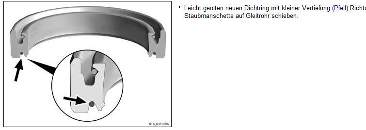

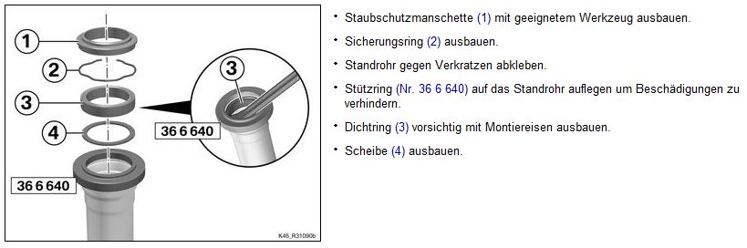

Heute habe ich die Staubschutzkappe mal abgenommen um zu sehen wie darunter aussieht. Ich bin ein wenig überrascht über die Einbaulage des Simmerringes. Vielleicht kann jemand mal bei seiner XR nachschauen oder hat das schon mal und kann mir direkt sagen ob das so richtig ist. Laut WHB würde ich fast sagen nein, andererseits sieht der eingebaute Ring auch anders aus als dort abgebildt.

Beitragvon Sandie » 21.06.2018, 19:00
Sieht falsch herum aus.
Wobei Simmerringe je nach Hersteller auf beiden Seiten Federspanner haben können.
Das Schwarze, auf das der Pfeil zeigt z. B.

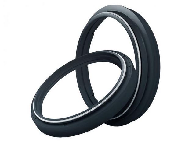

Beitragvon Dixie » 21.06.2018, 21:55
Hmm, ....
scheint doch richtig zu sein. Das Bild ist von SKF, ... Dichtring und Staubschutzkappe für Sachs 46mm Upside Down Gabel BMW S1000....
