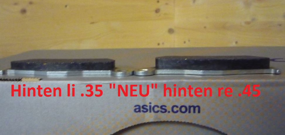

1. Richtig, so einfach wars aber in dem Fall nicht. Der Belag hi li hat von Hause aus weniger Belagsstärke wie hi re. Heist in meinem Fall hatte der hi li noch 1mm, der hi rechts noch 4mm nach 13000KM.
Soll ich jetzt neue Kaufen die re und li Belagsstärke 4.3 mm aufweisen? Macht doch keinen Sinn, genauso wie die von BMW neu Kaufen und Einbauen, die li gegenüber rechts unterschiedliche Belagsstärken haben, da werfe ich den re alten mit 4mm genauso raus.
2. Im Handbuch steht das die Trägerplatte der Beläge vorne mind 4.5 mm haben sollen. Die BMW org. Erstausrüsster die man beim Neukauf vom Moped drin hat, aben nur 3.6mm. Entweder ein Documentation defect oder wirklich zu dünne Trägerplatte.

Abnorm ist, das die neuen Beläge wie auf dem Bild schön zu erkennen ist, schon die Differenz aufweisen. Habe ich noch nie gesehen, das der li und rechte Belag unterschiedlich dick sind "bei Neuen Belägen". Ist in dem Fall so.
- Also logischerweise wenn die Bremskraftverteilung innerhalb eines Sattels keinen Fehler aufweisen, holt man die gebraucht auch mit unterschiedlicher stärke wieder raus, oder ;-) ?

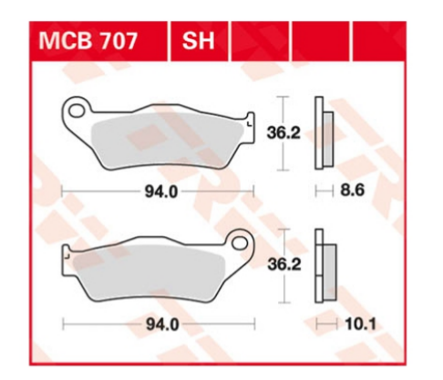

Laut der TRW Seite sind das die richigen. http://www.trwmoto.com/de/catalogue/product/MCB648SH/
Wenn Du unten auf verknüpfte Fzg. gehst findest Du die S - XR.
Haben aber auch nur 4.x mm Belagsstärke "neu".
Wie kommst Du auf diese? http://www.trwmoto.com/en/catalogue/pro ... 07SH/#Tab2
Da steht die XR nicht dabei, sind nicht für die S1000 Serie.
Aber, die haben wie die org BMW Brembo unterschiedliche Stärken und gleiche Maße, optisch laut Bild und Maße sollten die Passen
Die Neuen von Brembo 07.bb04.35 oder TRW MCB648SH haben re wie li auch nur ca 4.xmm Belagsstärke "neu". Ich vermute Dein Rechter gebrauchter Belag hat auch um die 3-4mm.
Die neuen von org BMW "auch Brembo" li 07.8617.35 u. re 07.8617.45 haben li 5-6mm und rechts 7-8mm. Also kommt das mit den MCB707SH auch hin.

Beitragvon herbyei » 05.10.2016, 14:22
wenn man sich die bremssättel vorne und hinten ansieht, dann weiß man, warum hinten beläge mit unterschiedlichen belagstärken verbaut werden.
dies wird bei bmw schon seit jahrzehnten praktiziert und die beläge sind dann bei durchschnittllicher laufleistung dann in etwa gleich am verschleißmaß.
