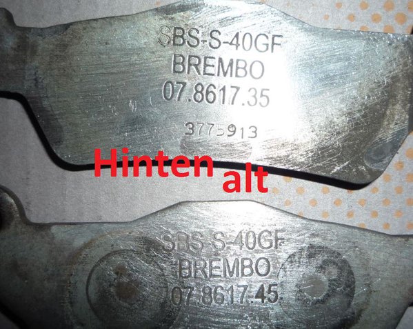

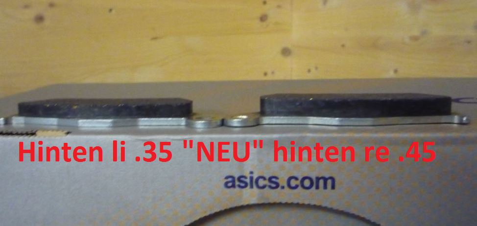

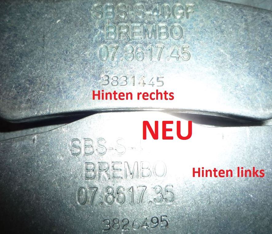

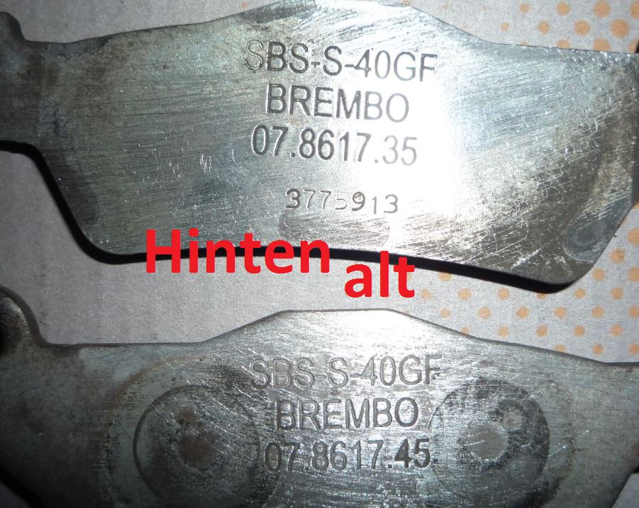

Heute Näschel mit Köpp gemacht. Das Geheimnis ist gelüftet Dank auch Louis der sich der Klärung mit dem Hersteller eingesetzt hat. Die Beläge sind heute gekommen und eingebaut. Die Beläge hinten sind unterschiedlich. Heist der linke weist weniger Beglagsstärke auf wie der Rechte. Haben auch unterschiedliche Nummern.
Nach 13.000KKM

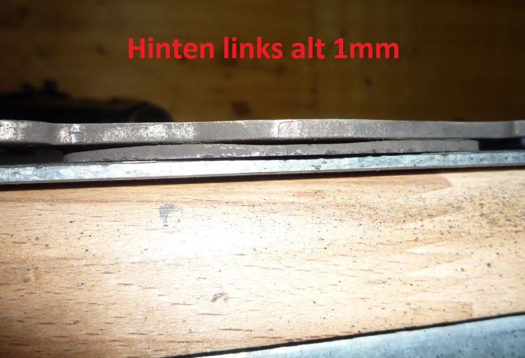

Ausgebaut hi li 07.8617.35 1mm Belagsstärke, d.h. die Verschleisanzeige hi macht einen guten Job. Sonst bald zu spät :( Ist an die Theoretiker und Oberschlauberger hier gerichtet von wegen RTFM oder Schaue ins Handbuch etc.... :roll:
Ausgebaut hi re 07.8617.45 Belagsstärke 4mm
Von Louis sind die gleichen Brembo Beläge mit den gleichen Nummern gekommen für 27.95
hi li 07.8617.35 5.5mm Belagsstärke
hi re 07.8617.45 Belagsstärke 7mm oder 8mm weis ich nicht mehr.
Fazit: Die Nr. 07bb0435 musste Brembo einräumen ist nicht die richtige. Warum die Beläge hinten unterschiedlich dick sind weis ich nicht. Man kann natürlich jetzt anfangen die 07bb0435 bestellen, nur den li tauschen und den re erst noch weiterfahren etc.....Ob das Sinn macht, meine nicht. Das bleibt jedem selbst überlassen. Was Louis und Brembo jetzt draus machen, weis ich nit cofus

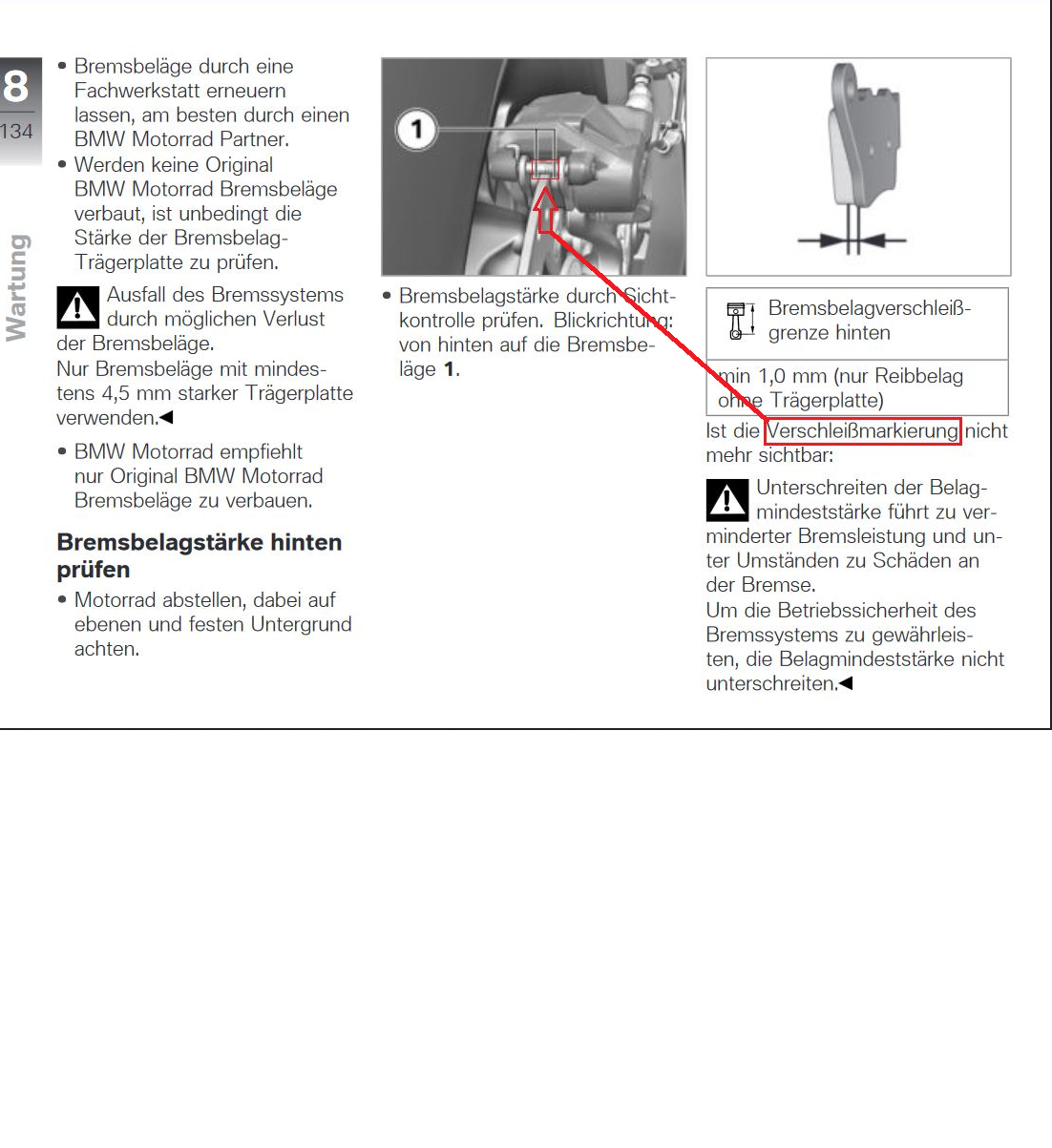

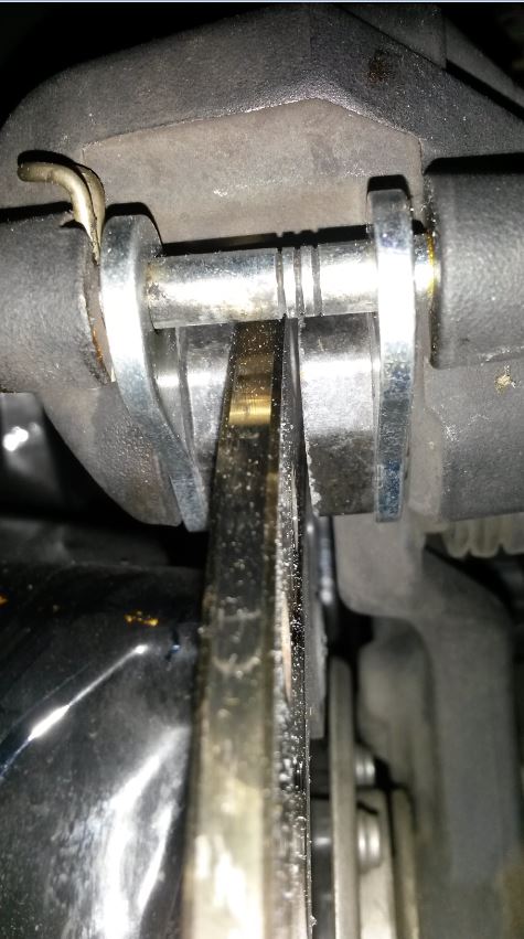

Wer war das mit dem RTFM, schaue mal ins Handbuch und hat angefangen unsachlich zu werden?
Deutlich zu sehen die Verschleissanzeige.
Werner_München, Weisseraltermann, TTom? nogo

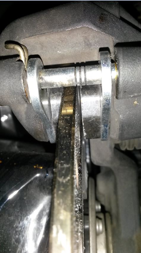

Beitragvon Fafnir » 02.10.2016, 13:18
Ich hab jetzt extra noch mal an der roten Knatter gekuckt, mir fällt keine Verschleißmarkierung auf. Die Belagstärke dürfte ber noch bei 2 - 3 mm betragen.
Weiß jemand wo die Verscheißmarkierung sitzt und wie die aussieht?
Beiträge: 1118
Re: Empfehlung für Bremsbeläge
Beitragvon Schleicherumdieeck » 02.10.2016, 13:46
Hi, siehst Du auf dem Bild oben, die Striche auf dem Sicherungsbolzen. Ich habe dort einen roten Pfeil hingemacht.
Schleicherumdieeck
Beiträge: 724

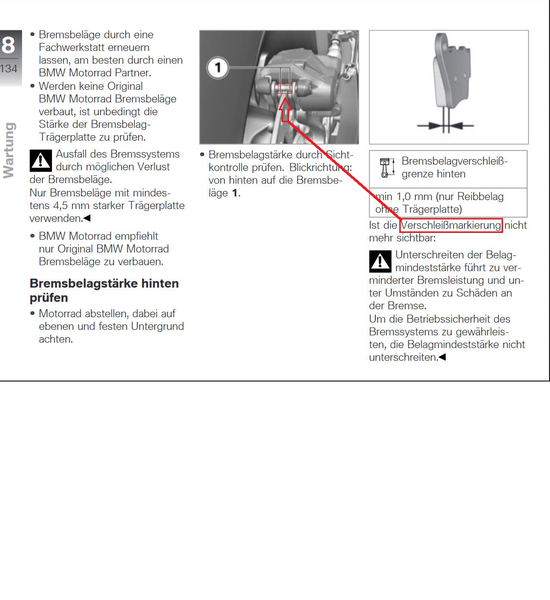

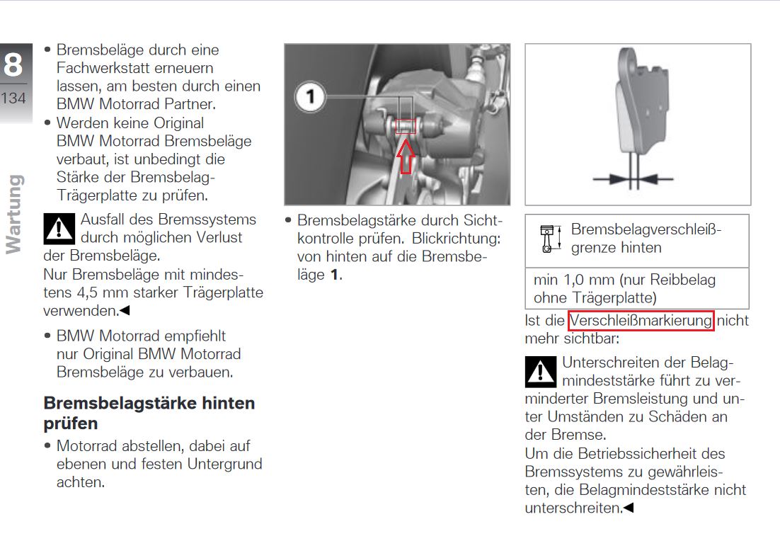

Interessant ist auch die Aussage links im Handbuch:
Nur Bremsbelge mit mind. 4.5mm Trägerplatte verwenden und org. BMW. Weder die Erstausrüsster noch die Zubehör Brembos mit ABE haben das, die haben beide 3mm cofus
Schleicherumdieeck

Beitragvon holgervk » 02.10.2016, 14:05
https://cdn2.louis.de/content/catalogue/articles/img298x298/Bremsb-Sintermetall_INET01_15.JPG
Die Verschleissanzeige besteht aus diesen Rillen/Furchen/Nuten, die neue Bremsbeläge haben. Wenn die praktisch nicht mehr sichtbar sind (weil das Material links+rechts davon weggeschabt/gebremst wurde), sind die Beläge verschlissen.

Beitragvon Schleicherumdieeck » 02.10.2016, 16:44
holgervk hat geschrieben:Die Verschleissanzeige besteht aus diesen Rillen/Furchen/Nuten, die neue Bremsbeläge haben.
Haben die bei der XR hinten nicht. Siehe Foto. Das Bild ist mit den neuen Belägen noch mit auseinander gepressten Sattel. Wenn der rechte Belag links neben dem ersten Kringel ist, aus rechter Sicht, sollte man mal nachschauen. So wars bei mir mit 1mm links noch. Sind mit der Taschenlampe auch so in eingebauten Zustand schön zu sehen.

Weiseraltermann hat geschrieben:
Schleicherumdieeck hat geschrieben:Interessant ist auch die Aussage links im Handbuch:
Extra für Dich, oder RTFM neenee Bremsbelagstärke vorn prüfen Nur Bremsbeläge mit mindestens 4,5 mm starker Trägerplatte verwenden. BMW Motorrad empfiehlt
nur Original BMW Motorrad Bremsbeläge zu verbauen.
plemplem
RTFM habe ich. Die haben org. Erstausrüsstung nur 3.6mm Trägerplatte anstatt wie im HB beschrieben mind. 4.5mm. Und jetzt Du Oberschlaumeier? Weiseraltermann da kann ich nur Lachen arbroller
Das zeigt mir das Du hier nur stänkern willst, nur suchst ob Du irgendein Fehler findest hier, theoretischen Mist quasselts was Du selbst nicht geprüft hast.

Zur allgemeinen Aufklärung:
Die 4,5mm Mindeststärke der Trägerplatte gilt laut Handbuch nur für die vorderen Bremsbeläge.
Steht im Hanbuch für die RR (12.2015, 3. Auflage) ebenfalls so drin,
allerdings steht da bei "Bremsbelagstärke hinten prüfen" auf Seite 165, rechte Spalte,
der gleiche seltsame Satz:
... Ist die Verschleißmarkierung nicht mehr sichtbar....
Ich habe bei meiner 16er RR definitiv KEINE Verschleißmarkierung gefunden,
also keine Rillen auf dem Haltestift.
Allerdings sind Handbücher auch nicht fehlerfrei
und in den heutigen Zeiten des "paste and copy"....
:roll:
