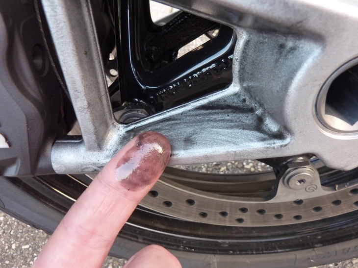

Bei mir hatte das auch so ausgesehen. Staubkappe runter und man sah das sie darunter dicht ist. Wenn die wirklich undicht ist, läuft das mehr.

So ist es... hatte ich an der Multi.
Das Öl sammelt sich dann unten am Gabelfuss und ist fast klar.
Wenn es ganz doll kommt.... auch auf dem Reifen.
Waren bei mir 3000€ Plaste kaputt massig blaue Flecken und am schlimmsten
ein angekratztes Ego :mrgreen:

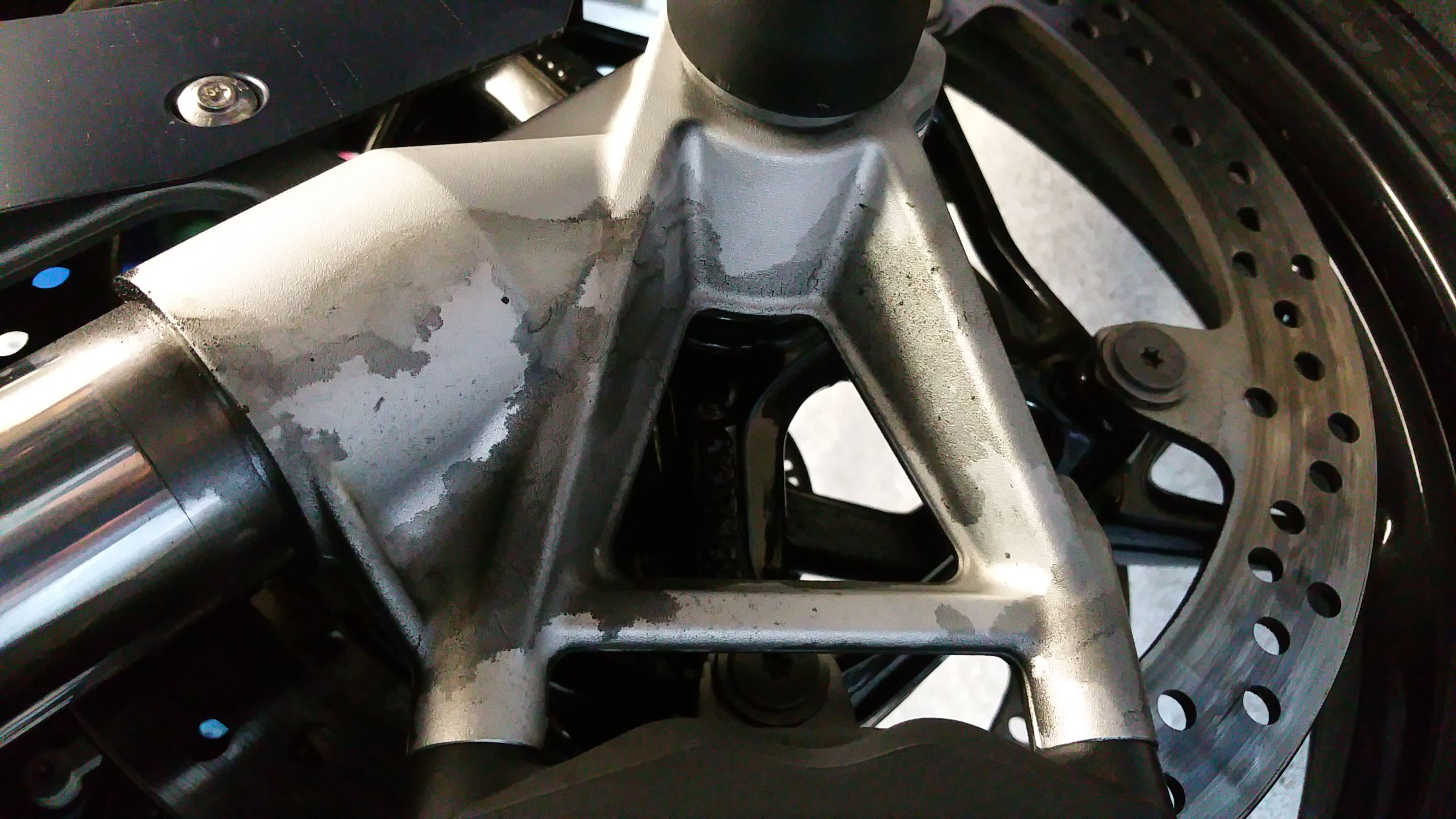

Auf den Bildern hier sehe ich bis jetzt nur Gabeln die nass und oder schmutzig sind.
Aber lasst es doch einfach in der Werkstatt checken.
Wenn die dann doch was tauschen sind alle zufrieden und beruhigt.

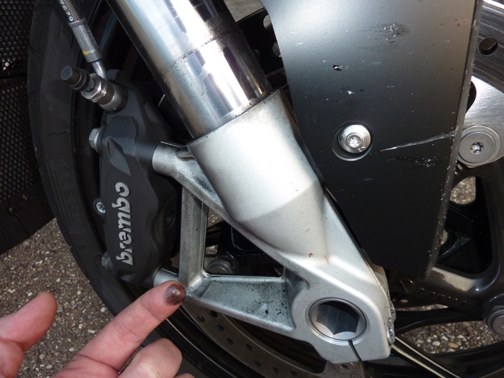

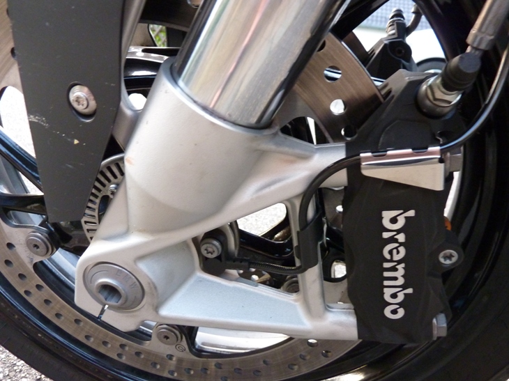

[/attachment]
Links TOP und rechts Flopp.
Vor 2 Monaten meinte der freundliche "die schwitzt nur etwas"
Es siffte schon immer etwas, aber jetzt mit 5500km wirds viel.
Montag wirds gemacht

Dann lass es machen Fischi. Bei meiner Kawa ZX10R war das Gabelrohr fehlerhaft ( bei 7000 km), deswegen Simmerrring kaputtana.
Neues Rohr in Japan, lange dauern. Vor allem schlimm: Händler hat das vorher nicht erkannt trotz Hinweis. Passiert auch anderswo.

Das sah bei meiner Maschine genau so aus.
Beim Händler wurde dann der Dichtring getauscht.

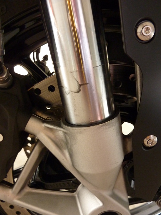

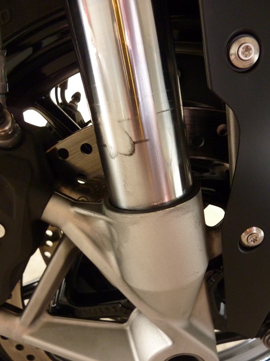

Heute bei meiner gesehen. BauJahr 2017 und 3500kms alt:( nogo

So nun steht die bei BMW und ich bekomme das rechte gabelrohr neu. Mal schauen ob sie dann ganz dicht ist
