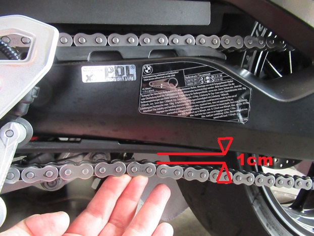

Also mal ehrlich, wenn man alles wie vorgegeben misst, auf dem Seitenständer stehend, die Kettenspannung von oben nach unten gedrückt, und das dann noch an mehreren Stellen, obwohl ja das Hinterrad auf dem Boden steht, und kein Zug auf der Kette sein soll, und mit einer Hand auch noch den eingeklappten Hauptständer weg drücken sollte, und das Bike dabei auch noch in meine Richtung lehnt, dann merkt man doch recht schnell was für ein Scheiß das ist, oder?
Zusätzlich gibt es auch nur ein Toleranz-Fenster von 5mm (XR-K10 45-50mm Durchhang) obwohl der Durchhang an unterschiedlichen Stellen schwankt und jeder mit etwas mehr Druck auf die Kette auch ein größeres Maß erzielen kann.
Darum habe ich mir diese Mühe nur einmal gemacht. Ich habe alle oben genannte Faktoren berücksichtigt und eingestellt, und die XR anschließend auf den Hauptständer gestellt und die lockere Kette nur hoch zum Kettenschleifer gedrückt (nicht nach unten, das interessier keinen weil kein Gang drin ist und sich das Hinterrad frei drehen kann). Da gibt es dann eine Lücke zwischen Schleifer und Kette. Bei meiner ist das ca.1cm. So kann ich in Sekunden, an jeder Stelle der Kette, jeder Zeit an jedem Ort, ohne Werkzeug, mit lockerer Kette, mit frei drehbarem Hinterrad und ohne störenden Hauptständer die Kettenspannung prüfen. Wenn ich da ca. 1cm Luft habe ist (bei mir) die Kettenspannung top eingestellt. Im laufe der Zeit wird der Abstand durch die Längung langsam geringer dann wird Sie gespannt bis wieder 1cm Abstand vorhanden ist.- ENDE.
