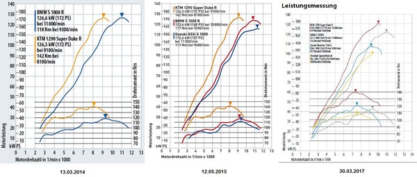

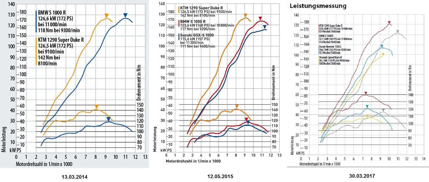

Dixie hat geschrieben:Danke für den Hinweis. Ich denke, dass die 2016 Modelle wirklich so abgestimmt sind. Nicht umsonst hat BMW bei den 2017 Euro4 Modellen ohne neue Hardware 5 PS mehr gefunden.
wo? :shock:
S1000R-Motor = S1000XR-Motor

In den Fahrzeugpapieren :lol: :lol: :lol:
Spass beiseite:
2016er Euro 3 gemessen auf Leistungsprüfstand mit 168 bis 172 PS (laut Fahrzeugschein 160 PS)
2017er Euro 4 gemessen auf Leistungsprüfstand mit 165 PS (laut Fahrzeugschein 165 PS)
genau wie herbyei gepostet hat ThumbUP

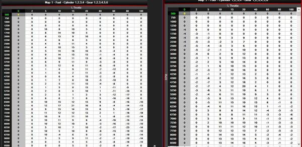

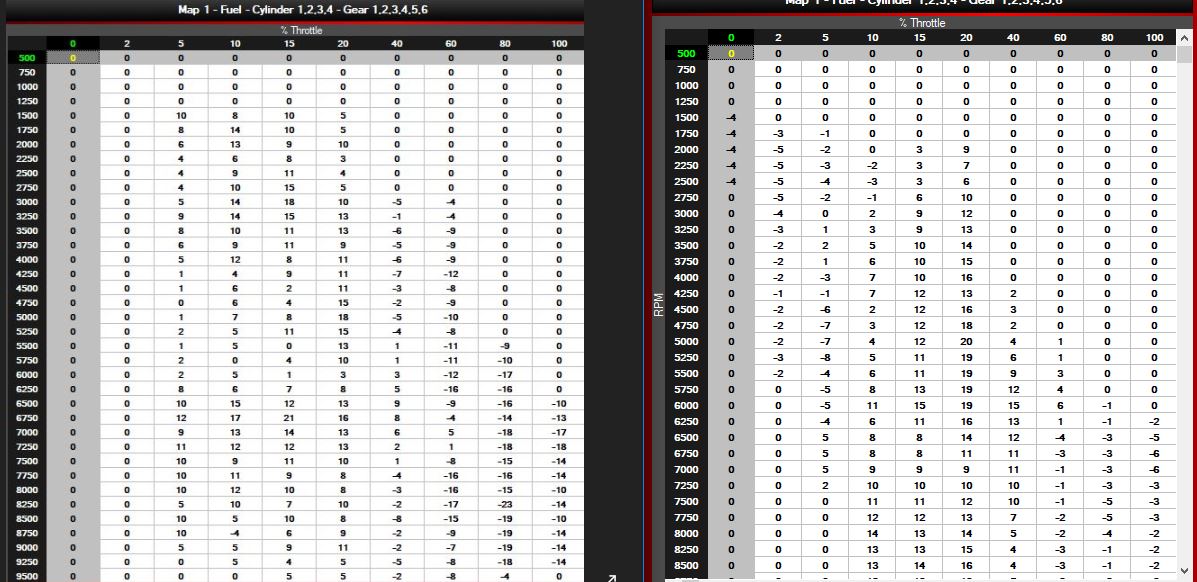

Ärgerlich für die Besitzer einer Euro4 Version, denn letztendlich haben die nun eine mit weniger Leistung. :mrgreen:
Gibt es eigentlich echte XR Messungen? Ich kenne nur die aus den XR Tests, wo ein Diagramm der R herhalten musste.
Ich habe mal zum Spass die PCV MAP's (Stock Exhaust/Airfilter) einer S1000R u. S1000XR verglichen. Die müssten ja dann eigentlich gleich u. somit austauschbar sein. Sind sie aber nicht. Kann natürlich an der Serienstreuung der Motoren liegen.

Links XR - rechts R

Ist der gleiche Motor, das spricht doch nur für die schlechte Qualität dieser frei beziehbaren Maps.
Beispiel gefällig:
Schau dir mal deine Map bei 80% Trottle und 12500 bzw 12750 U/min. an.
Da geht der Wert von -9 auf +10. Das sind 20 % Unterschied für 250 U/min.

....die 5 PS mehr wurden nicht gefunden, die waren bei dem 15/16er Modellen schon vorhanden wurden aber softwaretechnisch "unterschlagen" als günstigen Benefit für die neuen Modelle.

Bau dir halt einfach eine Breitband dazu dann siehst du mehr als ganz genau was los ist, bzw. ob die riesen Sprünge von -9 auf +10 sinnvoll sind. Das Wald und Wiesen Map hilft auf alle Fälle das Kfr zu reduzieren weil man auch ohne große Erfahrung weis wo man hier anfetten muß jedoch kanns (muß aber nicht!) in anderen Bereichen auch zu einer Verschlechterung führen……. gefährliches ausmagern???…...ohne Messung echt schwer zu sagen. ……...also Bb rein und du bist der Herr übers Gemisch. Pcomm wie auch Rapidb sind ein edles Präzisionswerkzeug und bieten ungeahnte Anpassungsmöglichkeiten ThumbUP

Es will hier keine Wissenschaft daraus machen und sondern nur das KFR reduzieren. Was ja auch gelingt.
Wie ich schon schrieb, habe ich das Power-Commander Autotune Modul mit Lambdasonde noch hier liegen. Das programmiert dann den PCV. Sehr ordentlich wohl wenn man den Berichten und Diagrammen Glauben schenkt.
Aber solange meine XR noch Garantie hat, werde ich an der Krümmeranlage nichts ändern.
Erst dann würde man sehen, ob diese mitgelieferten Wald u. Wiesen-Maps so daneben liegen.
