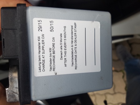

Beitragvon geggo » 12.09.2018, 20:24
...aber das regelmäßige Nachladen und auch das Dokumentieren nicht vergessen.Nicht umsonst ist der Aufkleber auf der Batterie... :D :D
Ich muß aber auch mal was Positives über manche Händler in Bezug auf Batterien loswerden:
Meine Batterie von der XR wurde mir von BMW nach ca.1 1/2 Jahren ohne Diskussion ersetzt.Hab sogar eine 10Ah bekommen...
Im anderen Moped eine GEL-Batterie verbaut,diese wurde mir von Louis auch ohne Diskussion nach knapp über 2 Jahren ersetzt...
MfG geggo
