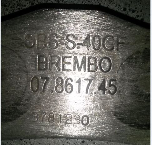

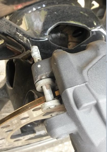

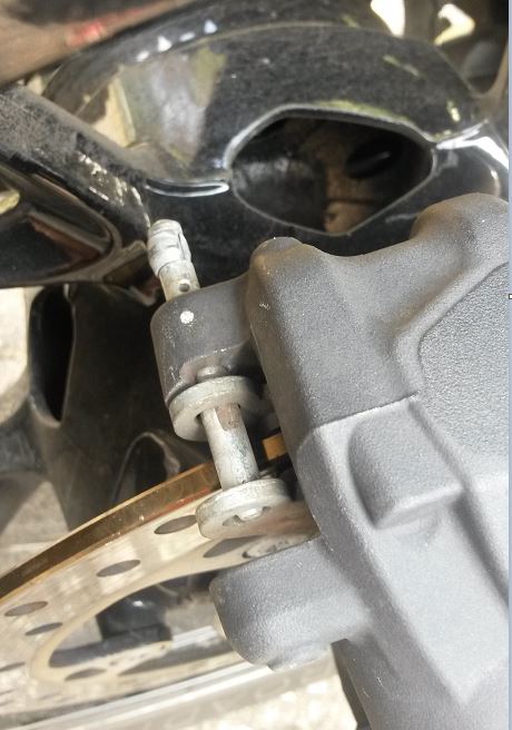

Beitragvon Schleicherumdieeck » 15.09.2016, 15:48
Ausbau und Nr. Beläge hi
Die Brembo Nr. ist doch ganz annersders wie gedacht. Auf dem Stift ist auch eine Verschleisanzeige mit 3 Kringeln. Wenn in Fahrtrichtung, auf der re Seite die Kringel anfangen rauszuschauen dann kann man ma wechseln. Bis zum 2 geht noch beim 3 letzten wird kritisch.
SBS-S-40GF, Brembo, 07.8617.45
Ausbau:
Vor Ausbau den Bremssattel ganz bis Anschlag Richtung Radinnere Drücken, damit der Kolben reingeht und man die neuen Beläge reinbekommt.
Den Splint rausziehen, den Stift Richtung Radinnere rausklopfen, Fertig. Die Beläge kann man rausziehen. Beim Einbau etwas Kupferpaste auf die Enden der Beläge. Darauf achten das die Beläge in Fahrtrichtung richtig in dem Vierkant sitzen.

Beitragvon Schleicherumdieeck » 15.09.2016, 21:26
herbyei hat geschrieben:es sind die brembo 07BB04.35
Mhhh, das Bild sind die die drin waren. 07.8617.45. Wie kommst Du auf 07BB04.35, das ist doch eine ganz andere Nummer?

Beiträge: 724
Re: Empfehlung für Bremsbeläge
Beitragvon Schleicherumdieeck » 15.09.2016, 22:16
http://moto.brembo.com/en/detail/07BB04 ... /rear/SA/0
Die Nummer die auf den Belägen steht gibt es nirgendwo bei Brembo zu finden? Warum?
Statzdessen werden diese für die XR angezeigt 07BB04.SA und .SP oder .TT, der Unterschied steht ja beschrieben.
Welche wäre denn jetzt die die BMW wieder einbauen würde und wo bekommt man die ausser bei BMW? 07.8617.45?
Beitragvon Schleicherumdieeck » 16.09.2016, 07:56
Ich muss mich genauer Ausdrücken. Den Link und die Infos kenne ich. Darum geht es nicht.
- Die eingebauten Beläge sind nirgendwo mit dieser Nummer zu finden. Warum, weis das Jemand?
- Gibt es Übersetzungstabellen?
- Woher nehmt Ihr die Info, das die hier empfohlenen Beläge auch nicht zum Garantieverlust führen?
- Welche Beläge baue ich hinten ein, die die BMW auch einbauen würde, ohne das die Garantie Flöten geht?
- Ein Fachhändler ist nicht aufzutreiben, der imr das sagen kann.
Beitragvon Schleicherumdieeck » 21.09.2016, 10:32
Laut der Kringeln an dem Stift der die Beläge hält ist die Verschleisgrenze I von III erreicht.
Kennt einer die Originalstärke der Beläge bei "Neu" aus dem Hause BMW?
