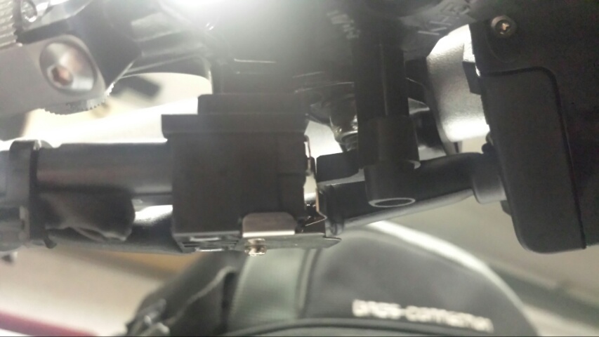

Ich bin kein Meister, habe aber den Kontaktgeber vom Originalen an den ABM gebaut.

Also bei der XR sind es zwei Microschalter
Bei deiner wohl nur einer ..... scratch

Beitragvon madmax3 » 23.01.2016, 19:37
Nein - GAR NICHT gut!
Das untere Federblech ist schon verbogen...... Dein Schaltassi wird so nicht mehr funktionieren....
Auf dem unteren Bild eindeutig zu erkennen.
Kannst Du hören: Beim Ziehen der Kupplung soll es einmal am Anfang klicken und einmal wenn sie fast ganz gezogen ist. Ich wette letzteres bleibt aus....

Also , ich kann die Bilder leider nicht recht deuten.
Sind dies 2 Microschalter ? Was meint das Forum dazu? scratch
Einige Meinungen dazu wären gut.....

Beitragvon madmax3 » 23.01.2016, 20:06
Bilder grad nicht , aber: die federbleche sind gerade , nicht verbogen. schau mal ob der nocken fest auf die mikroschaler drückt beim loslassen. das soll er nicht. der originalhebel drückt nur auf die federbleche und nicht auf die mikroschalter. da ist n zehntel Luft.....

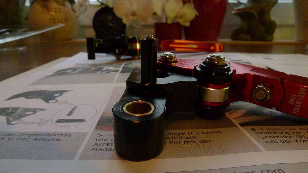

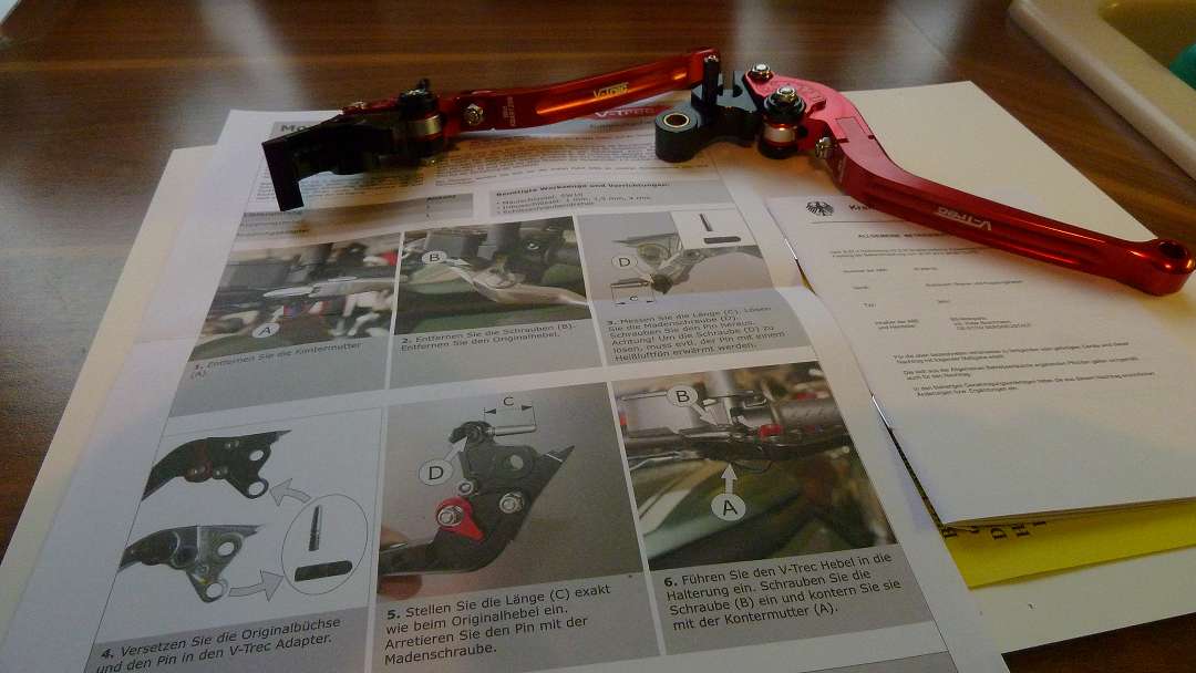

Beitragvon Nelle » 03.02.2016, 18:57
So , geschafft !
Hab nun die Hebel zum einklappen von V-Tec in Rot mit schwarzen Hebeln verbaut. Art 397039
Um es gleich zu sagen, ohne etwas handwerklicher Fummelei geht es nicht.
Damit meinte ich die zwei Microschalter.
Der mitgeliéferte Torx Mini Schraubendreher passte nach dem ich Ihn an der Schleifbank frontal von vorne angeschliffen hatte sehr gut.
Aber Achtung am neuen Hebel ist eine Kreuzschraube eingeschraubt , welche viel zu kurz ist . Also die Originale verwenden.
Auch musste ich den Original Hebel etwas "anpassen".
Es muss das Hebelchen vom original Hebel verwendet werden !
Eine Schlüsselfeile half da sehr gut.
Die Hebel sehen richtig gut aus , Allerdings kann nicht die gesamte Einstellbreite des Minihebels ( 1- bis- 6) verwendet werden.
Darauf wird auch im Begleitschreiben hingewiesen.
Also wer denkt , Hebel bestellen tauschen und gut , wird eines besseren belehrt, denn die Zwischenstufe heißt ...Anpassen..!
Dennoch , es funktioniert !
Ich hoffe einigen geholfen zu haben.
Gruss Nelle

Re: kupplungshebel

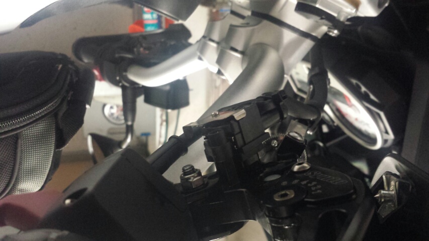

Beitragvon madmax3 » 03.02.2016, 19:43
wie hast du das mit den mikroschaltern gelöst damit diese nicht zu stark gedrückt werden? hast du da ein Bild davon?
madmax3
Re: kupplungshebel
Beitragvon Nelle » 03.02.2016, 20:55
Passte so, der Vierkant mit dem Aufsatz liegt zwar an den Microschaltern an , aber ohne Druck auszuüben.
Die Rändelschraube für den Bowdenzug habe ich so eingestellt das der Bowdenzug entlastet ist.
Das war fast die Originaleinstellung.
Die Kupplung sollte ohnehin nicht in der Grundstellung leicht gezogen sein.
Das nacheinander klicken der Microschalter fkt top.
Werde mir aber sicherlich den kleinen Torx-Schraubenzieher die ersten Male mitnehmen.
Die zwei Microschalter sind auf popeligste Weise mit einer einzigen Minischraube befestigt.
Finde , da hat sich BMW nix einfallen lassen. nogo
Wäre auch machbar mittels zweier Näherungsschalter.
Nelle
