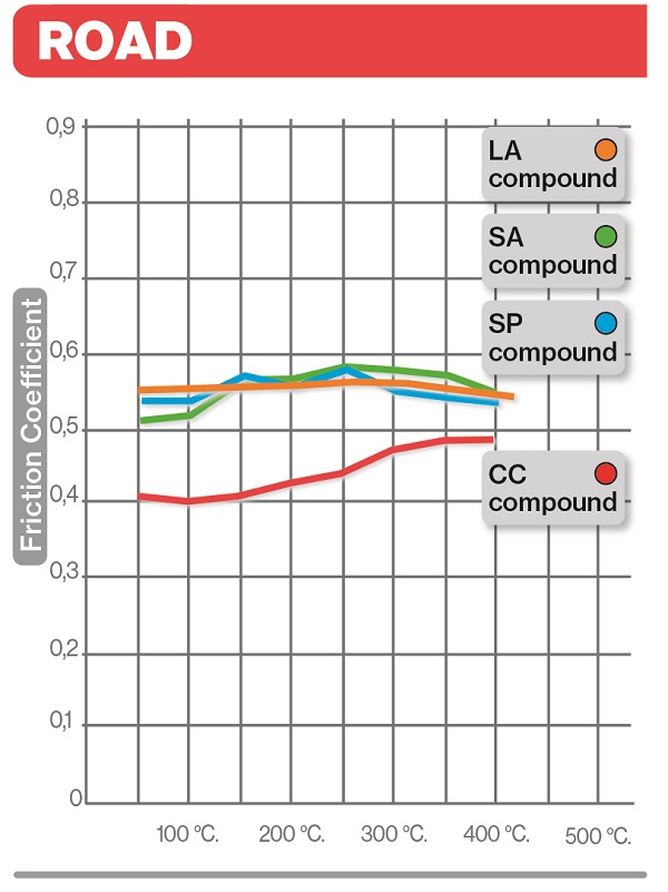

Beitragvon driver001 » 19.10.2022, 18:50
Ich schwanke immer noch zwischen den TRW SRT und Brembo LA Belägen. Von Brembo gibt es ja so eine schöne Übersicht der verschiedenen Beläge, wo der Reibungskoeffizient im Abhängigkeit der Temperatur dargestellt ist. Siehe Bild.
Gibt es sowas auch von TRW? Ich habe nichts gefunden scratch

Beitragvon Heli » 19.10.2022, 19:34
Ja gibt es und es ist ähnlich wenig aussagekräftig ThumbUP
https://www.trwaftermarket.com/globalas ... ster_d.pdf
Mit den SRT macht man nix falsch, haben bei mir auf RR und XR gut funktioniert.
