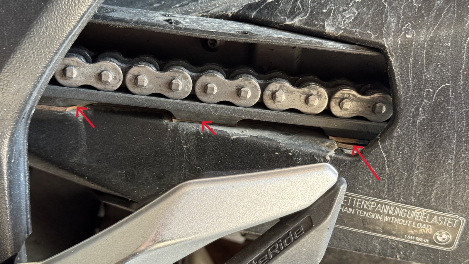

Hmm, bei mir ist das schon echt lange her und ich kann auch nur für das Baujahr 2020 sprechen:
  • Hinterrad habe ich sicher nicht ausgebaut. Ich kann mich nicht erinnern, ob ich die Schiene ganz herausbekommen habe, oder ob ich sie nur angehoben und die Moosgummis unterhalb reingeklebt hab
  • Ich habe in einem Bastelzubhörgeschäft ein paar Din A4 Bögen selbstklebenden Moosgummi mit 2mm Stärke gekauft. Die Breite entsprechend zugeschnitten und an einer Stelle 2 Stück übereinander geklebt.
Hier noch ein Foto (sorry, bin gestern im Regen nach Hause gefahren); ganz rechts sind 2 Streifen Moosgummi
LG Bernhard

hdg hat geschrieben:Hmm, bei mir ist das schon echt lange her und ich kann auch nur für das Baujahr 2020 sprechen:
Schnelle Antwort. :clap:
Hat das "Schlagen" dadurch weniger Lärm verursacht?

papajo hat geschrieben:
Bei mir hat das definitiv geholfen. Wie schon wo anders geschrieben, wahrscheinlich sollte ich die Moosgummis mal erneuern, aber immerhin sind die nach Jahren noch immer an den Stellen wo ich sie hingeklebt hatte
