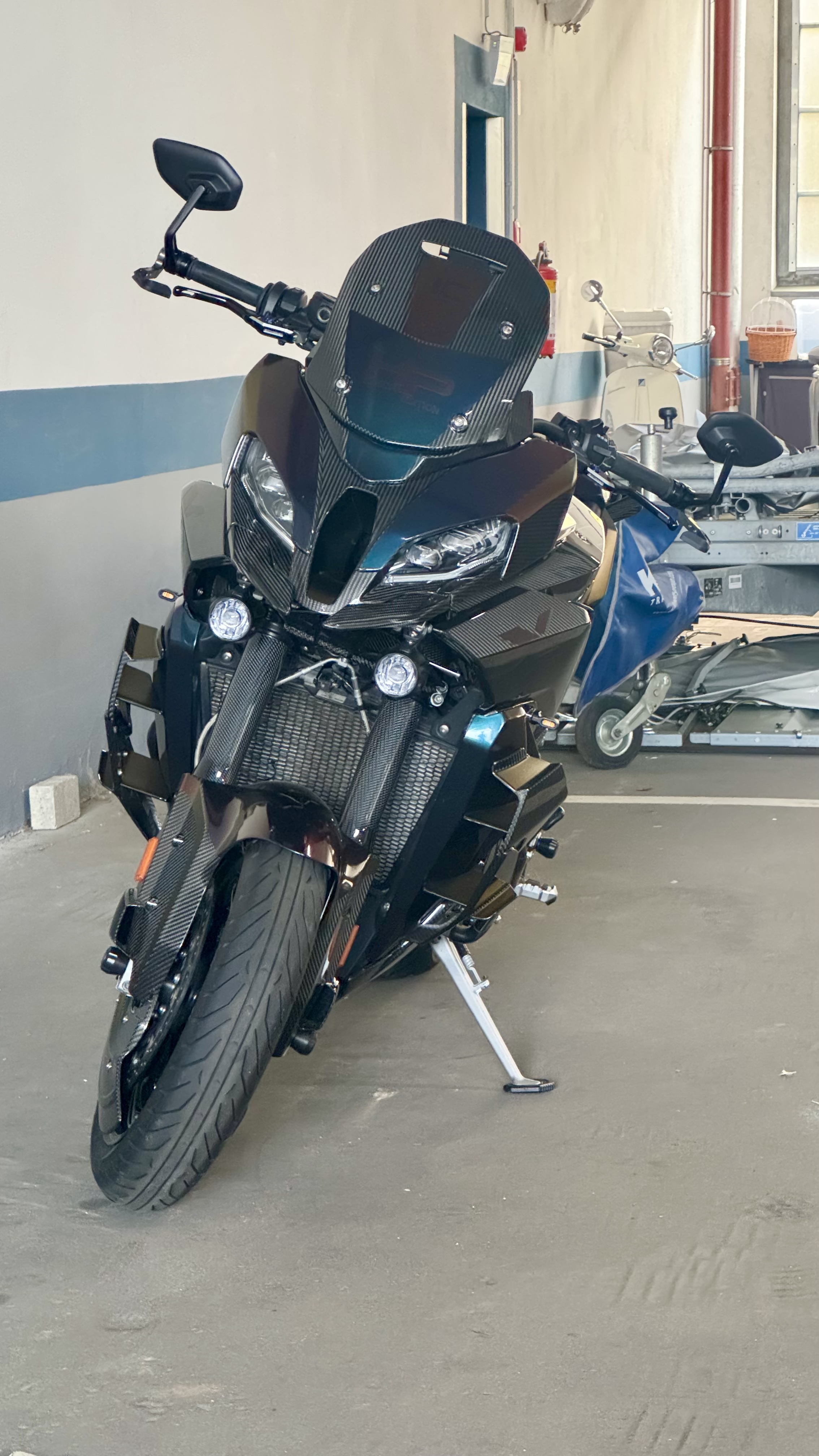

Beitragvon Ostfrees » 05.04.2026, 17:11
Moin, ich habe das ja auch gemacht (machen lassen), bei den Scheinwerfern muss man auf die Teilenummer achten, nur ein Scheinwerfer passt zur XR und das sind die Teile, die wir wohl alle verbaut haben, zumindest wenn der Kabelbaum der XR genutzt werden soll, das liegt an der LIN-Leitung, die das Teil ansteuert und erkennt, an dem Erkennen wird es wohl auch bei den eckigen Teilen liegen, die sprechen halt nicht auf den Impuls der LIN-Leitung an.
Alternativ ist natürlich jederzeit ein direkter Anschluss an die Batterie möglich, ich wollte aber den originalen Kabelbaum nutzen.
