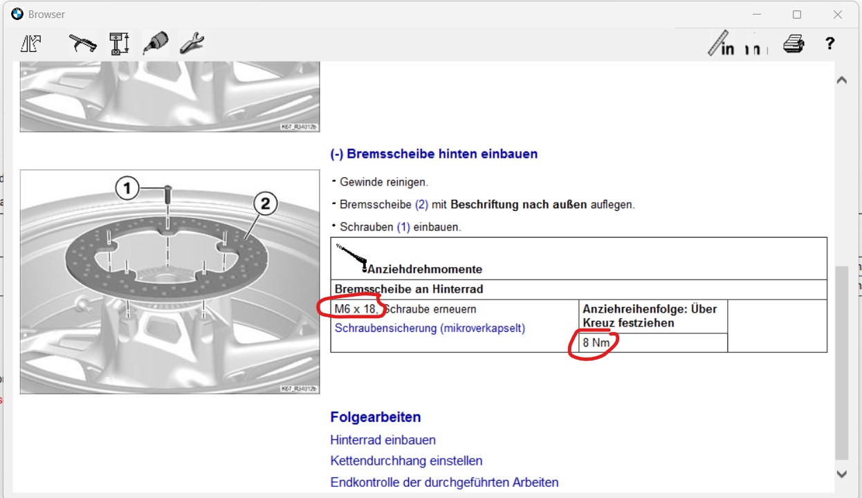

Beitragvon Lachs » 27.02.2026, 19:45
Ich wollte eine neue hintere Scheibe installieren.
Hier sind die Drehmomente von 8nm angegeben.
Ist das auch bei der k69 der Fall?
PS von 165 sind ja identisch.
Weiß hier jemand was, der mich unterstützen könnte?

Zumindest bei der K67 sind's auch 8 Nm - sollte also passen. Wichtig ist halt die Schraubensicherung (Microverkapselung der Schrauben).

Kaum vorstellbar… Nur 8 Nm. Das bei einer Bremsscheibe. Aber gut das du es auch so hast. Dankeschön

Lachs hat geschrieben:Kaum vorstellbar… Nur 8 Nm.
Ich war auch etwas verwundert, aber die Schrauben müssen axial ja nix halten (außer der Bremsscheibe in Position) und werden nur auf Scherung beansprucht. Außerdem ist das nur M6 (vorne übrigens M8) und die willst du nicht wirklich mit einem hohen Drehmoment anziehen ... ;)

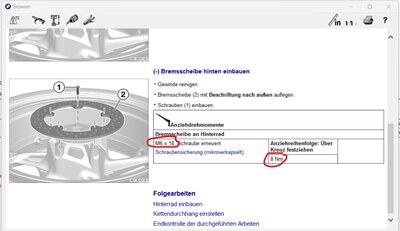

Hier der Ausschnitt aus der RepROM:
