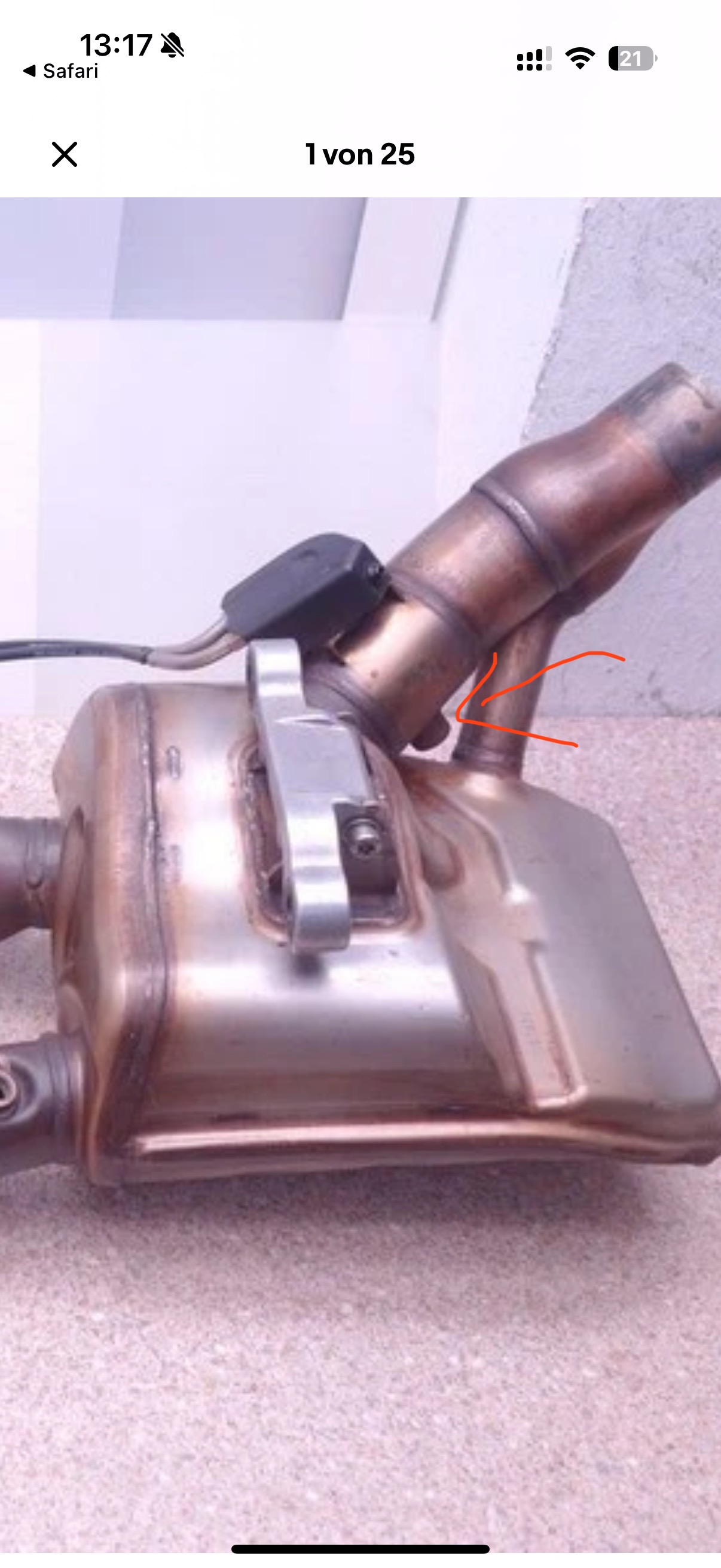

Hi, die Probleme bzw. Geräusche sind eigentlich bei der R1200GS bekannt. Da fing irgend wann die Klappe an zu quietschen. War bei meiner auch. Die Klappe hat ihren Drehpunkt und ihren Sitz in der Ausbuchtung vom Krümmer siehe Bild. Mit der Zeit lagert sich dort Dreck bzw. Durch die Abgase etwas ab, was die Klappe zum quietschen bringt. Bei der GS brachte WD40 Abhilfe. Von hinten konnte man in die Ausbuchtung reinsprühen. Dann ein paar mal Zündung aus und an und das Quietschen und die Schwergängigkeit war einige tausend KM weg. Ansonsten haben viele den Krümmer auf Garantie getauscht bekommen. Bei der XR kommst du leider nicht so gut an das Gelenk. Der ESD muss ab und vielleicht mit einem langen Sprühhalm erreichst du es.
Hatte aber auch noch nie gehört, das es bei der XR zum quietschen kam.
