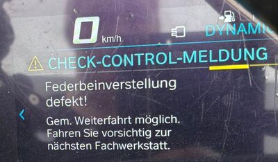

Ein Freund hat die K69 und einen Unfall gehabt.
Es selbst ist hier noch nicht im Forum, fragte aber öb ich diesen Fehler herleiten kann.
Hier mal ein Bild.
Welches Federbein kann betroffen sein? Vorne/Hinten?
Hintergrund dieser Frage: Er hat Vollkasko mit 1.000€ SB. Will den Schfallschaden selbst reparieren, weiß aber nicht, was der Fehler bedeutet und ob er diesen Fehler selbst beheben kann.
Vielleicht habt ihr Ideen.

Federbein sollte hinten sein.
Ist die kleine Steuerstange (oder wie die heißt) denn noch eingeclipst oder ggf. rausgesprungen ? Dann kommt diese Fehlermeldung nämlich auch.

Keine Anhnung. Muss er mir mal ein Bild schicken.
