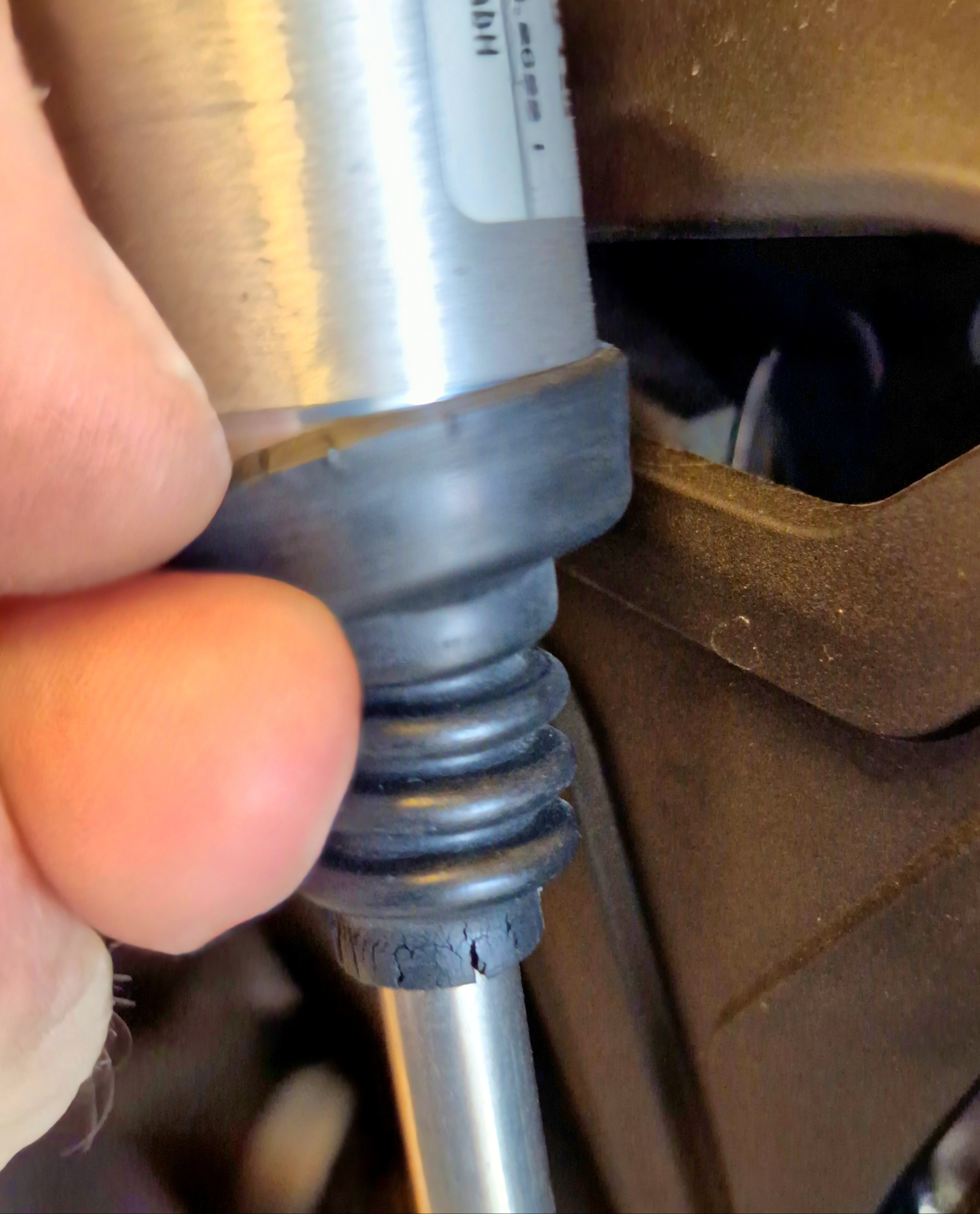

Ich habe eine K69 Bauj. 2022.
Es ist ein reines Garagenfahrzeug.
Dennoch musste ich feststellen das der Faltenbalg vom Quickshifter schon völlig porös ist.
Wer hat auch solche Erfahrungen gemacht und übernimmt das BMW über die Garantie? :?

Beitragvon Mack » 13.10.2024, 18:04
Hab grad mal bei meiner nachgeschaut.
Auch nur Garage, Bj 20, 16tkm.
Schaut genau so aus.
Da ist echt erbärmlich!
Hast du schon reklamiert?

Nachdem meine 4 Jahre ist werd ich da kein Fass aufmachen, zumal es den Faltenblag separat für ca. 20€ als Ersatzteil gibt.
Grad bei Leebmann gefunden. Teilenummer 23415A9E080
Trotzdem ärgerlich. Sowas erwartet man mal nach 20 Jahren...

Danke für eure Hinweise... Hab einfach mal derweil beim Händler mir andere gebrauchte XR angesehen. Alle waren sie porös.
Echt ein Witz dachte ich mir.
Und mal ganz unter uns... Wir reden hier von einem deutschen Premium Produkt!
Ohne Worte..

Beitragvon Mack » 05.11.2024, 15:48
Stratos-Schorsch hat geschrieben:Würde es trotzdem bemängeln, wenn nichts reklamiert wird, dann wird auch nichts verbessert!
Ich hab meinem Dealer ein Bild geschickt und mich geringfügig über die Qualität beschwert :D
Er hat mir ganz easy einen neuen Faltenblag auf Kulanz zugeschickt, gestern in 5 Minuten selbst eingebaut und den alten zurückgeschickt.
Danke dir fürs arschtreten ThumbUP

Bei der M1000r steht das als bekanntes Problem unter den Service Sachen und soll durch die Werkstatt getauscht werden.

Ich habe die Manschette beim Service getauscht bekommen.
Mal sehen wie lange die jetzt durchhält.
