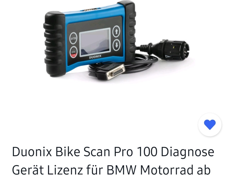

Hat geklappt.
Tatsächlich recht einfach.
Mein alter Adapter vom Auto konnte nicht alle Steuergeräte auslesen. (Motoscan App).
Was ist von dem BikeScan zu halten?

Beitragvon driver001 » 05.03.2021, 13:55
Motoscan funktioniert nur mit den vom Hersteller empfohlenen Adaptern richtig, mit Zubehöradaptern gibt es fast immer Probleme. Siehe auch hier: https://www.motoscan.de/diagnoseadapter/
An der alten XR funktioniert Motoscan mit dem OBDlink LX Adapter bei mir einwandfrei. Mit welchen Adapter hast du Motoscan getestet?

Beitragvon driver001 » 05.03.2021, 14:09
Cbrjui hat geschrieben:Ich habe ein ELM 327.
Reicht der OBDLink MX+ Plus denn für alle Fälle?
Der OBDLink MX+ Plus ist der teuerste und kann eigentlich schon zu viel, was Motoscan gar nicht benötigt. Für Motoscan reicht der Unicarscan UCSI-2000, der direkt zur App empfohlen wird. https://www.obd-2.de/shop/profi-diagnos ... oseadapter
Was du dann mit Motoscan machen kannst ist auch abhängig, welches Paket du von Motoscann hat. Professional oder Ultimate sollten es schon sein.
