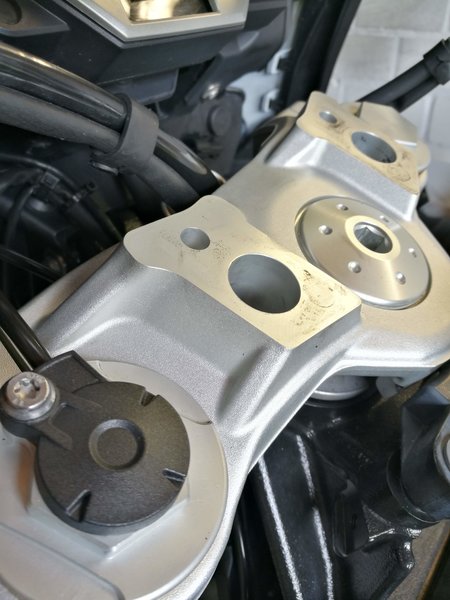

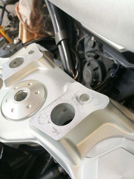

kann mir jmd. sagen bzw. vielleicht mit nem Foto zeigen wie die Fläche zwischen der unteren Lenkerklemmung und der Geblbrücke aussieht. Ich meine die Fläche wo die Gummilage befestigt ist, ist sie gerade, schräg oder abgesetzt?
Es geht um einen Lenkerumbau mit Maguralenker, für den eine passende Lenkerklemmung erforderlich ist. Vielleicht hat ja schon jemand damit Erfahrungen gesammelt, dann müsste ich nicht alles vorher auseinanderschrauben.

Ich kann die Tage ein Foto machen, wenn denn endlich die Gummielemente des 2017er Modells kommen.
Reicht das, oder brauchst du noch Maße?

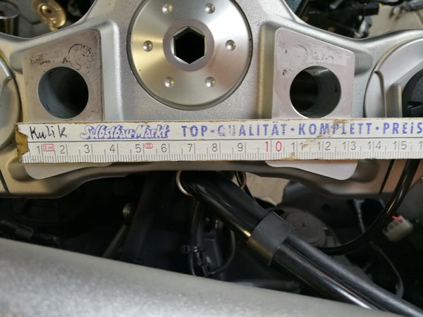

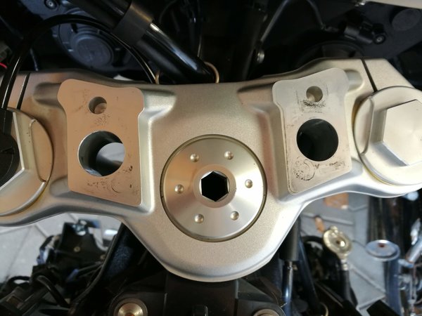

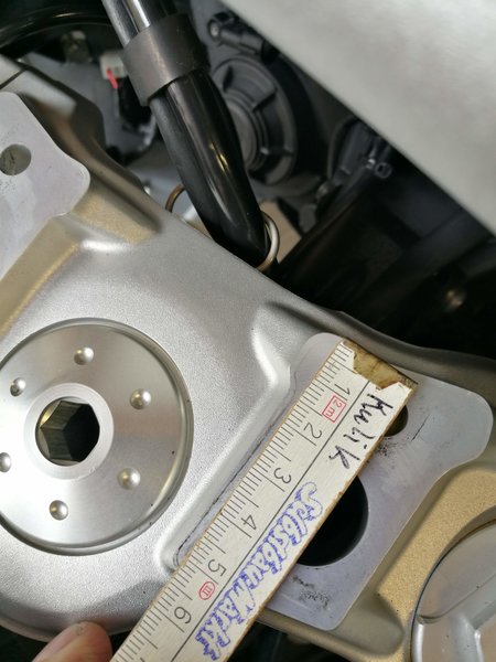

Beitragvon TimoXR » 12.07.2018, 08:35
....vielleicht n Foto von oben und von der Seite. Masse wäre natürlich ein Traum :D

Beitragvon Dixie » 14.07.2018, 21:13
Ich habe die Lenkergummis des 2017 Modells verbaut und konnte ein paar Bilder machen. Ich habe noch Einige mehr gemacht, melde dich einfach.
