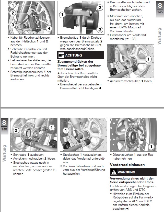

Ist aber auch genau in der Bedienungsanleitung beschrieben unter Wartung Vorderrad ausbauen/einbauen - und auf den Raddrehzahlsensor acht geben.
Re: Ausbau Vorderrad
Beitragvon OSM62 » 01.05.2018, 10:10
Ich habe mal in der Bedienungsanleitung geblättert:
