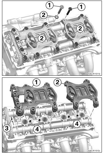

Bin ich blind? cofus
ich suche bei leebmann24 in den Zeichnungen einzeln den Lagerbock der Nockenwellen. Nix zu finden.
Sieht das einer? :shock: :?:

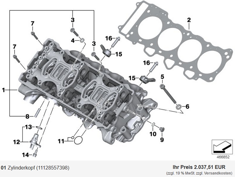

Die oder das Teil heißt Lagerbrücke und scheint zum Zylinderkopf zu gehören. Daher wohl auch der Preis von über 2000€.

...hatte ich auch schon danach gesucht. Google möchte bei Eingabe von Lagerbrücke justieren nach Lagerböcke alles was os mit BMW und S1000 Serie zu tun hat. Brücke in dem Fall erschien mir auch logischer.
Ja das hatte ich gesehen. Aber in Deiner Ansicht sieht das so aus als ob es die auch Einzeln gäbe. Oder Auszug aus dem Werkstatthandbuch. Weist Du das?

Dies ist von der orig. BMW Ersatzteilseite und da sind die Lagerbrücke(n) nicht aufgeführt. Daher wohl nur kpl.

Die Lagerböcke werden normalerweise mit der Nockenwelle "gepaart". d.h. sie werden in montiertem Zustand mit der Nockenwelle gebohrt und gehont, um in absoluter Flucht zu sein. Somit wohl nicht einzeln erhältlich.

war jetzt nicht politisch korrekt ausgedrückt. Die Lagerböcke werden nicht mit der Nockenwelle gepaart sondern mit dem Lagerteil des Zylinderkopfs. somit wird ein Schuh draus neenee

Macht mehr sinn, weil die nur mit dem Kopf zu bekommen sind.
