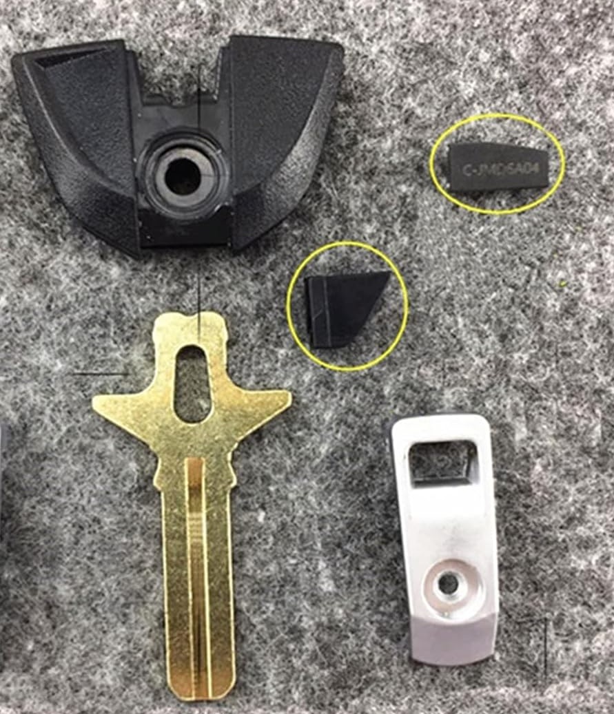

die S1000RR Modelle ab 2009 haben ja einen Zünschlüssel mit so einem Gummigriff (siehe Bild 1). Dieser wird bei mir, vermutlich wegen den Weichmachern, klebrig und das Gummi scheint sich langsam aufzulösen.

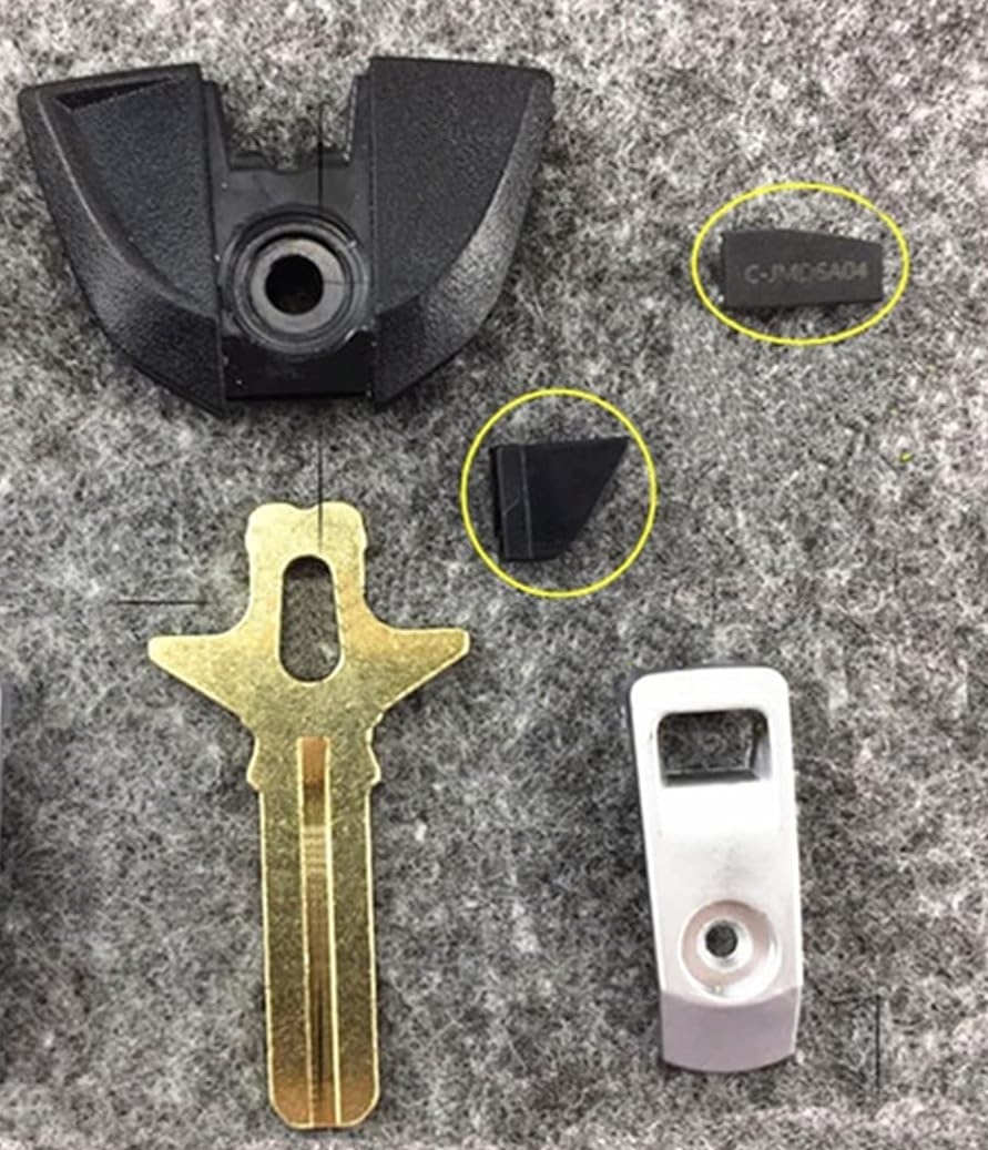

Jetzt habe ich folgendes Angebot gesehen (siehe Bild 2) und bin am überlegen hier den Rohling und den Chip durch die Originalen auszutauschen. Der Griff sieht zwar anders aus (vermutlich aus neueren Modellen), aber der Rohling könnte vielleicht passen. Hat jemand von euch schon mal den Griff gewechselt?
Will den alten Gummi nicht einfach aufschneiden und dann geht vielleicht garnichts mehr ...

Hm. Also bei meiner 2012er RR wurde der Gummi am Schlüssel bis zum Verkauf 2020 (mit 70' km) nicht klebrig. Lagerung mit irgendwelchen anderen Teilen die das vielleicht beeinflußt haben könnten?
Rohling: wie bekommst da dann die Codierung vom Originalschlüssel rein?

Vermutlich ist das noch der erste Schlüssel und dann ja schon 16 Jahre alt.. scratch Die Plastikteile von meinem alten Golf 4 sahen aber noch schlimmer aus :lol:
Ich dachte, dass der Chip auch irgendwie im Gummigriff verbaut ist und evtl. in den neuen Griff passt ... aber um sicher zu sein, muss man den Griff vermutlich komplett aufschneiden.

Servus,
für die, die es interessiert:
Ich habe es jetzt einfach mal gemacht und den Gummi-Griff aufgeschnitten. Zum Glück hat der Schlüsselbart in den neuen Griff gepasst, ohne Schlüsselmacher oder Gang zum Freundlichen ;-) .
Sieht für mich schon etwas moderner aus, aber Hauptsache: der Griff klebt nicht mehr ThumbUP .
