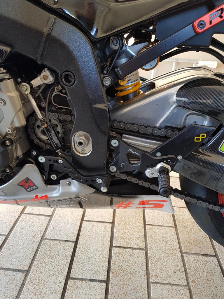

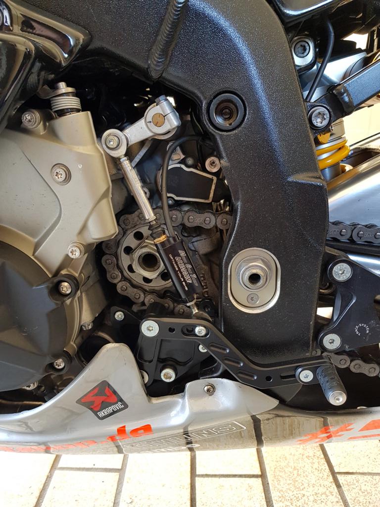

Beitragvon Willes » 21.03.2018, 15:29
sooooo... hier nun das Endergebnis mit dem Umbau!
Leider waren ein paar Anpassungsarbeiten nötig... da ich nicht mehr den original QS fahre, passte natürlich die mitgelieferte Schaltstange nicht nogo
Also die originale Schaltstange gekürzt und eine neues Gewinde reingeschnitten - et voila jetzt passt alles!
