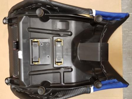

Ich habe den Sitz bezogen. Die Anleitung von Luimoto ist Idiotensicher und einfach. Die einzige Voraussetzung ist, dass man das richtige Werkzeug hat. Leider musste ich feststellen, dass meine Tacker nicht weit genug in zwei Ecken kommen und ich mir somit bei einen Freund noch einen Luftdrucktacker borgen muss. scratch

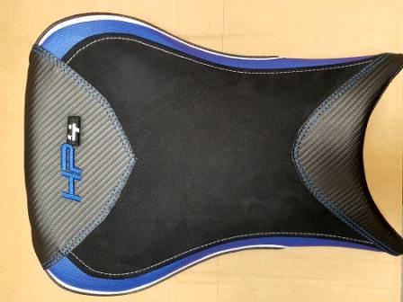

Beitragvon Christian82 » 30.12.2017, 22:50
Anbei noch die Fotos nach den beziehen. Wie auf dem Foto zu erkennen ist, benötigt man an der rechten und linken Seite einen
Tacker der vorne eine lange Spitze hat.
