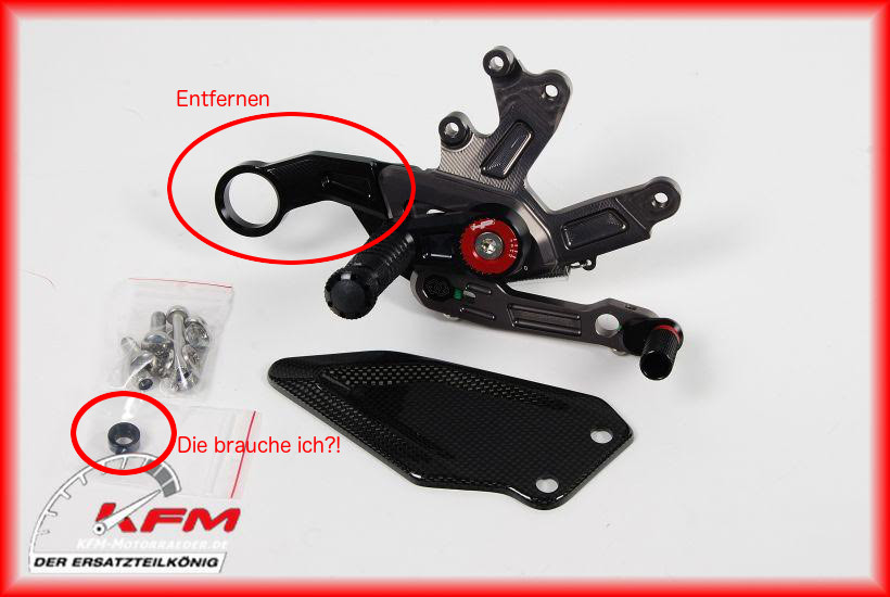

Hallo zusammen!
Leider musste ich den Betreff kürzer halten als ich gerne wollte um meine Frage genau zu beschreiben..
Ich habe eine gebrauchte S1000RR (Mj '15) gekauft mit einem Akra Slip-On und einer HP Fußrastenanlage.
Leider hat der Vorbesitzer das wohl halbherzig gemacht und die Halterung an der Fußraste für den Original-Pott dran gelassen.
Die wollte ich jetzt entfernen, aber dafür muss ich eine Hülse als Distanzstück einsetzen laut Anleitung. Diese hatte der Verkäufer nicht (mehr).
Wie um alles in der Welt nennt man diese Hülse und wo könnte ich sowas her bekommen? Ich bin für jeden Tipp sehr dankbar!! :D
Im Anhang das, was ich meine.
Vielen, vielen Dank im voraus!!
Andreas
Ändy

Re: Name gesucht: Hülse an HP Fußrastenanlage bei Akra
Beitragvon Bernd69 » 09.08.2017, 22:08
Das nennt sich eigentlich auch Distanzhülse, bekommt man ua. bei Hornbach, bei der " Schrauben Spezialwand", vielleicht etwas
Dremel nötig und dann passt es, aber auch Jäger Schrauben oder Probolt sollte sowas aus Alu haben.
Beitragvon Matzze » 10.08.2017, 00:02
moin.
das Teil nennt sich genauso wie du es gesagt hast: Distanzstueck.
Artikel-Nr: DS-UAH13
Schreib direkt an gilles tooling eine freundliche mail mit der Artikel-nr. und mit dem Zusatz in schwarz. könnte nämlich theoretisch sein, dass das gleiche Bauteil in einer anderen Farbe bei einer anderen Rastenanlage auch verbaut wird.
Gilles wird dir weiterhelfen können denke ich.

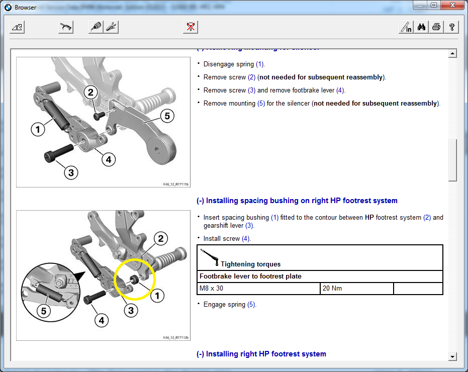

Anbei noch ein Bild aus der Einbauanleitung damit Suchende ohne Lesen wissen worum es geht
Beitragvon Ändy » 11.08.2017, 20:54
Matzze hat geschrieben:das Teil nennt sich genauso wie du es gesagt hast: Distanzstueck.
Das ist die 1000 Punkte Antwort, danke!! :clap:
Habe Gilles angeschrieben, das Teil gibt es aber noch nicht einzeln zu kaufen. Sie wollen es die Tage in den Webshop einpflegen.
Vielen, vielen Dank!!!
