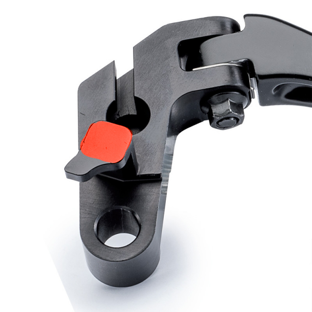

Hi Leute,
ich hab mir von Brembo den RCS Look Kupplungshebel besorgt, diesem fehlt allerdings der "Nocken" um das zweite Metallplättchen an der Kupplung auf Kontakt zu bringen (siehe rote Fläche im Bild).
Nun meine Frage: Was macht das untere Metallplättchen?

Ic denke du meinst die Micro Schalter nun der unter ist für den schaltautomat.

Bei bestelltem Tempomat hat man 2 Microschalter an der Kupplung.
Wenn du die Kupplung komplett zieht hörst du 2 Klicken nacheinander.
Der obere nach ca 10% des weges - Deaktiviert Schaltautomat und Tempomat bei Betätigung ( Darum haben viele Probleme nach dem Umbau auf Zubehör Hebel)
Der untere nach ca 80% des weges- Startschutz bei eingelegtem Gang
Der obere ist ein Öffner und der untere ein Schließer Kontakt.

Beitragvon LSE380 » 19.06.2017, 08:40
Er hat eine 15´ oder 16´ RR, also einen downshift Blipper.
Ich habe auf meiner R auch einen Blipper und kann trotzdem manuell mit der Kupplung runter schalten ohne das ich was von dem Zwischengas merke.
Meiner Meinung nach wird beim öffnen des Kontakt 1 (oben) das Zwischengas deaktiviert.
Jetzt aber zum fehlenden zweiten Nocken deines Hebels. Da sollte es beim Fahren keine Probleme geben, da der Kontakt während der fahrt nicht betätigt ist.

Beitragvon herbyei » 19.06.2017, 14:04
ihr werdet immer besser. wie bereits erklärt wurde, ist
der 1. kontakt für den schaltassistent. wenn dieser betätigt ist, kannst mit dem sa nicht schalten bzw. umgekehrt, mit sa lässt sich nur schalten wenn der kontakt nicht betätigt ist. das zwischengas wird demnach durch betätigung des sa ausgeführt.
der 2. kontakt ist eine sicherheitseinrichtung. der motor muss ausgehen, wenn mit ausgeklappten seitenständer losgefahren wird. geht der motor nicht aus verweigert der tüv.

Beitragvon Michl » 20.06.2017, 17:42
Der untere Schalter ist doch nur für den Tempomat.
Ich hatte Anfangs Hebel für die S1rr mit einer Nocke und da ging alles bis auf den Tempomat.
Wenn man die S1r ohne Tempomat bestellt, fehlt ja auch der untere Schalter, was ja nicht der Fall wäre, wenn der noch weitere Funktionen hätte.

Beitragvon herbyei » 20.06.2017, 18:17
Michl hat geschrieben:Der untere Schalter ist doch nur für den Tempomat.
Grüße Michl
schaltassistent und tempomat sind in paket sport und gehen beide auf den 1. kontakt.
der 1. kontakt ist der untere schalter.
der 2. kontakt der obere schalter.
(LSE380 hat sie verkehrt herum benannt, funktion aber richtig)
(der tempomat wird deaktiviert bei betätigung des kupplungshebels (1. kontakt), handbremshebel, fussbremshebel, gasgriff zurück und dem schalter)

So hatte endlich Zeit den Hebel zu montieren.
Wie Michl schon schrieb, ist der untere Schalter nur für den Tempomat und NICHT für den Schaltassistenten!!
(Der Brembo RCS-Look Kupplungshebel betätigt nur den oberen Schalter)
Das heißt, die einzige Funktion, die ich nun nicht mehr genießen kann ist der Tempomat, Schaltassistent funktioniert tadellos, Moped geht auch aus mit ausgeklapptem Seitenständer und eingelegtem ersten Gang.
Somit bin ich wunschlos glücklich ThumbUP
