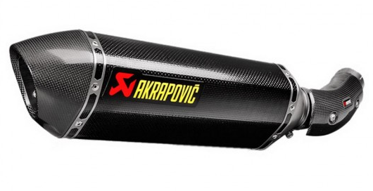

Der aktuelle Akra Slip on S-B10SO2-HRC (siehe Bild) hat ein 60mm Rohr soviel ich weiß.
Das HP4 Rohr mit Kat und Klappen 65mm, da wäre dann schon das erste Problem )=
Kann ich den original Krümmer so abflexen, das ich das Rohr drauf bekomm?
Würde das Rohr mit Kat und Klappen überhaupt einen hörbaren Unterschied zum Brotkasten aktuell haben machen?

Die HP4 Akra ist nicht kompatibel mit einer Akra aus dem Zubehör, alle 3 Komponenten sind unterschiedlich:
- der Krümmer verläuft in einem S-Bogen mit mehr Abstand zum Ölfilter
- das Verbindugsrohr mit Kat/Klappe und auch das Kat-Erstztohr haben einen anderen Verlauf
- der Endtopf hat einen 65mm Anschluß und nicht 60mm
Also entweder du nimmst alle Teile der HP4 oder ne komplette Akra, mischen ist nicht außer zu flext alles paasend winkG
