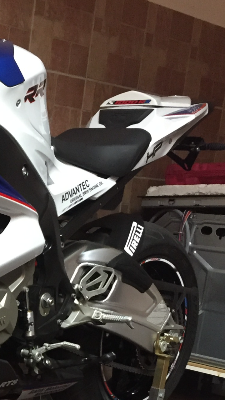

Beitragvon Martin2208 » 16.12.2016, 14:28
ChrisKlaS1000RR hat geschrieben:Mit viel Geduld und etwas Geschick plus einem Heißluftföhn bekommt man die Abdeckung perfekt passgenau.
Hab ich bei meiner billigen aus China so gemacht.
Man hat keinen Spalt mehr gesehen, sie lag überall perfekt auf.
Also nicht aufgeben, weiter machen :)
BMW S1000RR Motorsport
Naja soweit ich gesehen habe, scheiterts bei mir am Metallbügel. Ich habe alles probiert um die paar mm Spielraum zu verlieren (original Metallbügel rauf, Beilagscheiben weggeben).
Man ich kann wirklich mal die Fläche (auf dem der Metallbügel befestigt wird) mit Heisluftfön bearbeiten, aber keine Ahnung ob es wirklich hilft!?

Beitragvon Martin2208 » 16.12.2016, 15:31
ChrisKlaS1000RR hat geschrieben:Achso
Ja wenn es am Bügel liegt, musst du die Ausbuchtungen im Bügel nach oben hin soviel größer machen, wie die Soziusabdeckung runter soll :)
Ich werde es mal teste...danke für den Tipp scratch
Weil das ist doch ein bisschen zu viel spielraum (siehe foto)
Martin2208
Beiträge: 78
Registriert: 04.10.2016, 09:12
Wohnort: 8010
Motorrad: S1000RR 2015
Re: Frage zur Soziusabdeckung
Beitragvon ChrisKlaS1000RR » 16.12.2016, 16:38
Kein Problem.
Gerne :)
Hui...
Das sieht ja schrecklich aus!!
Meine hat wirklich perfekt gepasst, aber selbst der minimale Spalt war mir zu viel.
Ich habe jetzt beide Teile zu meinem Lackierer
Der hat die Soziusabdeckung mit dem Heckteil verklebt, gespachtelt usw
Das es am Ende ein Teil ist.
Man kann dann zwar nichts mehr verstauen ect aber die Optik ist unschlagbar ! :)
