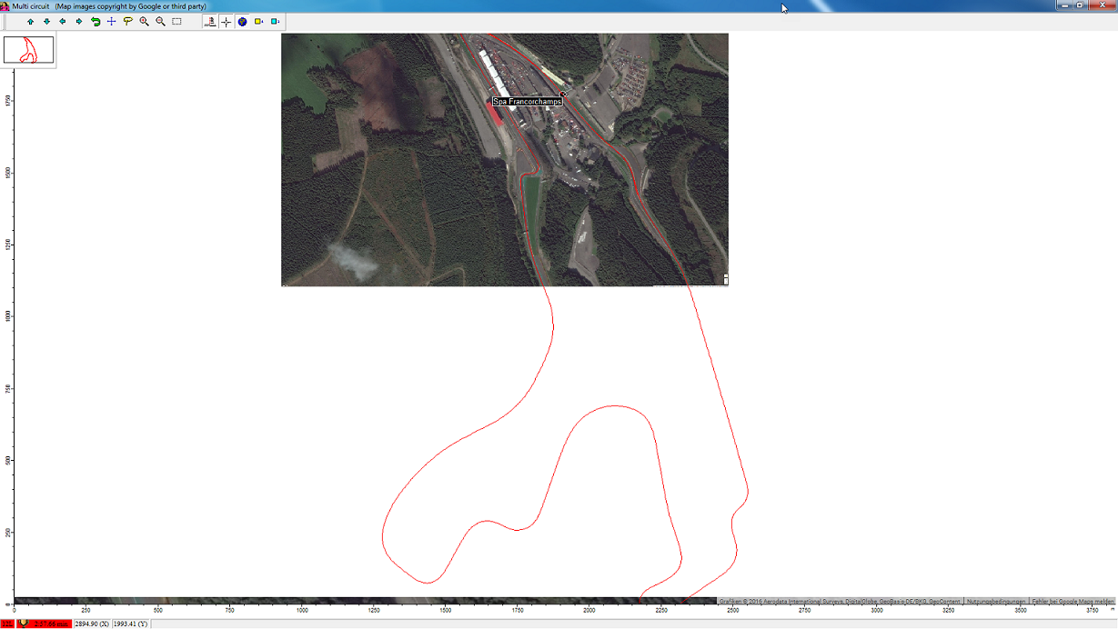

Ich benutze den HP Race Datenlogger Analyzer in Version 2013.1.28.6.3 und habe folgendes Problem:

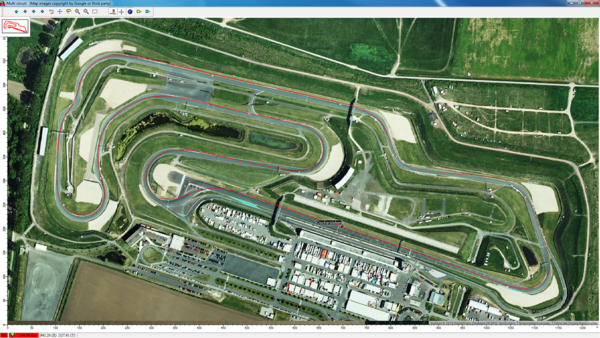

Im Multi-Circuit View wird bei mir das Kartenbild für Spa Francorchamps nicht vollständig von Google Maps geladen. Ich habe bereits versucht die Datei "GMSat_Zoom=18_Lon=5.96560816_Lat=50.44503738_XMeter=1557.67_YMeter=1557.67_Spa.BMP" aus dem tmp-Verzeichnis zu löschen, damit die Ansicht beim Programm-Neustart neu geladen wird. Leider ohne Erfolg. Mit Oschersleben oder dem Hockenheimring habe ich das Problem nicht (siehe unten).
Weiß jemand Rat? Könnt Ihr bei Spa die komplette Strecke sehen?

Das Problem hatte und habe ich auch manchmal, habe von 2D die Antwork hier bekommen (die haben ja den Logger/die Software entwickelt):
Google Earth und GoogleMaps verwenden nicht immer die gleiche Datenbasis . Bei der von Ihnen gefahrenen Rennstrecke ist die GoogleMaps-Kartenqualität zu schlecht, um von der HPRD-Software akzeptiert zu werden.
Nach unserer Erfahrung ist der Google-interne Updatezyklus nicht vorhersagbar (schwankt zwischen jährlich und "nie"). Bis GoogleMaps die Karte updated, bitte ggfs. auf den Google Earth Export zurückgreifen.
