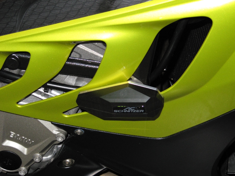

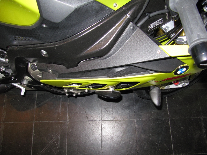

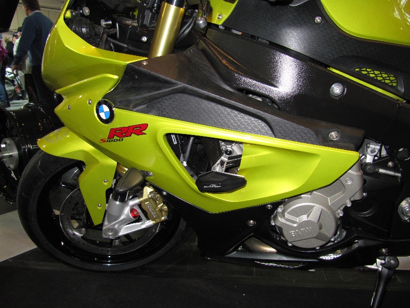

Beitragvon OSM62 » 06.03.2010, 22:19
Schnitzer hatte auch eigene Sturzpads in DO dabei:
