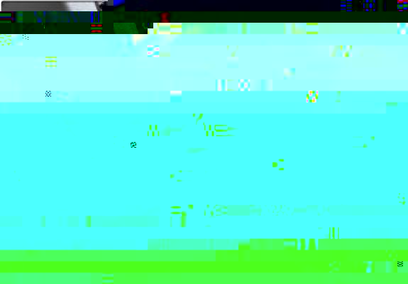

Hubert Hofmann ist der Bauer der Fussrastenanlage und Alpha Racing verkauft sie.
Die hab ich auch
Vorteile:
-Schaltumkehrung möglich
-Halter für Serienauspuff abschraubbar
-Klapbare Hebel für Bremse und Gang
-Sehr robust
Und sieht so aus :
schön wie einfach sich nach einem Sturz auch nur eintelteile wechseln lassen
Schalthebel wird an der Seitenständerhalterung festgeschraubt somit ist eine Schaltumkehrung mit serien Schaltautomat möglich
Hier sieht man schön wie sich der Halter für den original Auspuff abschrauben lässt, und wie die Verstellmöglichkeiten sind
Die ganze Anlage

Hier noch ein Bild von der HP-Rastenanlage:
