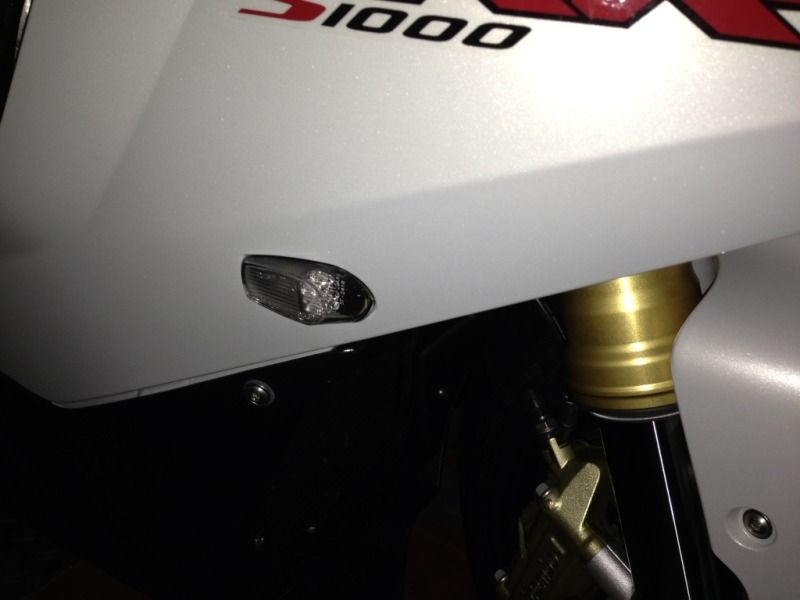

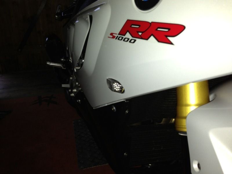

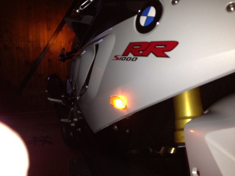

Wie versprochen ;-)

Beitragvon malle » 26.09.2012, 08:43
Ein Mann ein Wort;-)
Sieht sehr geil aus, alles richtig gemacht!!!

Beitragvon Steini__22 » 26.09.2012, 13:03
Die Riff-blinker passen ja echt gut in die Verkleidung, -basser als die bisher auf dem Markt angebotenen "Universal-Verkleidungsblinker mit der -nicht zu akzeptierenden schwarzen- Adapterplatte.
Der absolute perfekte Verkleidungsblinker für die S1000RR müsste so sein:
- absolut Verkleidungsbündig
- gefertigt aus mehreren gelben quadratischen LED`s die z.B. auf einer Trägerplatine verlötet sind
- Der restliche Freiraum zur Verkleidung muss mit 2K Kunstharz ausgegossen werden (gelb eingefärbt)
- die Oberfläche sollte dann rau angeschliffen werden, so das die komplette Blinkerfläche gelb leuchtet.
wenn ich Zeit häte würde ich mir diese anfertigen!

Die Problematik wird sein, das du kein E-Zeichen drauf hast ;-)
Aber ich bin am überlegen mir einen 2. Satz zu bestellen und mir das Innenleben passend zu bauen. Der Unterteil wird dann passend gefräst, wenn ich eine passende fräse finde ;-)

Da seh ich kein Problem! Ab zum TÜV und eintragen lassen -ähnlich wie Sonderumbauten, wenn der Blinker hell genug ist und in der Farbe stimmt seh ich und mein TÜV-Prüfer kein Problem.
Idealvorstellung:
Verkleidungsbündig und vollflächig gelb matt blinkend. Zusammengeklebte und eingegossene quadratische LED`s lassen sich in der Oberfläche bündig verkleidungsbündig schleifen,
wer baut die denn nun! :D
