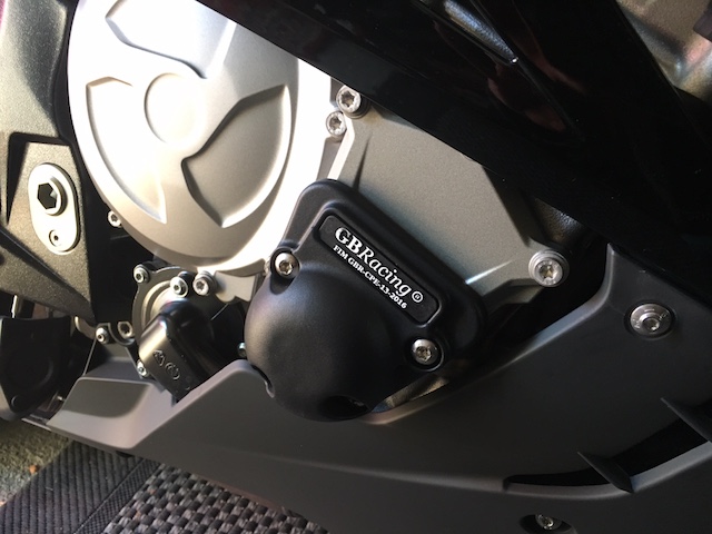

Bin froh, dass ich das jetzt erst lese.
Hab die Schrauben im Winter einfach rausgedreht und die Teile danach handfest hingeschraubt. Hält alles dicht.
Manchmal ist es von Vorteil, sich im Vorfeld nicht zu viele Gedanken zu machen. ;-)

Also verstehe ich das richtig, dass du die Orginalen einfach rausgedreht hast und dann die neuen von dem Motorschutzdeckeln einfach handfest montiert hast??

Das Problem sind ja nicht die Schrauben, die bei den GB Deckeln dabei sind, sondern die originalen von BMW. Die sind nur für den einmaligen Gebrauch gedacht und sollen ersetzt werden, sobald sie mal demontiert wurden.
Und nein, beim ersten Mal rausdrehen reißen die nicht ab.

Mal eine Frage in Bezug zur Inspektion. Des öfteren hört man ja, das man z.B. den Kühlerschutz vor der Inspektion entfernen soll, weil ansonsten der Freundliche bzw. BMW diesen nicht gerne sieht und bei evtl. Motorschäden erstmal den Schutz dafür verantworlich macht. Wie sieht es mit den Motorschutzdeckel etc aus. Gibt es damit keine Probleme bei BMW? Weil an und abbauen rockt mal gar nicht.

Hatte meine im Februar beim Service und diesbzgl. einen Meister gefragt. Der hat nur müde gelächelt.
Schriftlich hab ich natürlich nix... ;-)

bei mir war im November die Lichtmaschine defekt und wurde auf Garantie getauscht. Ich habe Carbondeckel verklebt. Gesagt hat keiner etwas und die Rechnung wurde auch anstandslos von der Garantie übernommen.

Habe mein Moped gerade zur Inspektion. Hatte die gebeten, die Schrauben aus den Motorschützern zu wechseln, weil ich sie wieder verwendet hatte. Sie riefen eben an, dass sie rechts schon das Gewinde nachschneiden mussten, weil die original Schraube mit dem Motorschützer zu kurz seien.
Am Telefon meinte er, dass es keine längeren gibt. Und ich hatte bei der Montage der Schützer nicht gemessen, wie lang die sind.
Jedenfalls demontieren sie jetzt die Schützer "weil das so gar nicht geht".

Wieso denn wiederverwendet? Du hast doch die neuen Schrauben von den GB Deckeln genommen, die länger sind?! Das sind keine Aludehnschrauben sondern Stahlschrauben, wenn ich das richtig in Erinnerung habe
